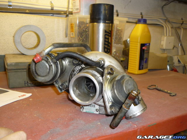

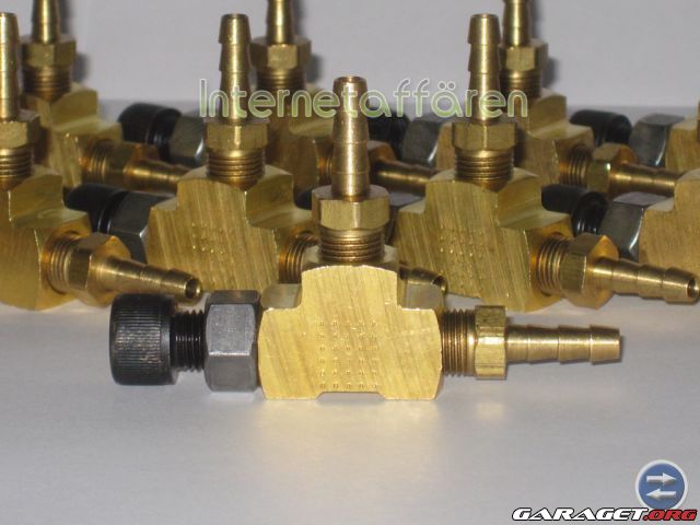

Hej! Har en 940 turbo och ska koppla in en dawes device laddtrycksstyrning, men undrar vilken ände som ska kopplas vars? Har laddtrycksmätare och bränslechip  redan monterat ifall ni undrar.
Tacksam för svar/ Mvh Henrik.
https://www1.garaget.org/gallery/archive/142203/928619_ix0rkp.jpg
Dawes device
https://www1.garaget.org/gallery/archive/142203/928621_dxg9by.jpg
7 283 Inlägg
14 maj 2010
Den mittemot skruven ska kopplas på trycksidan och den andra kopplas mot wastegaten.

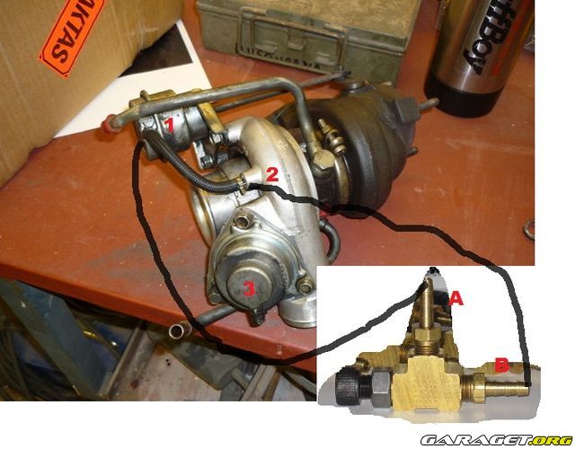

3 Inlägg
16 maj 2010
Är det så här jag ska koppla? Skriv annars vilken anslutningen som ska till vilken, märkte upp så det inte blir nå missförstånd.
Det följde inte med instruktioner hur jag skulle koppla och är inte så bra på detta.
https://www1.garaget.org/gallery/archive/142203/930647_y9ax6y.jpg
Anslutningarna är märkta med 1,2 och 3 på turbon samt A och B på laddtrycksstyrningen.
360 Inlägg
16 maj 2010
http://www1.garaget.org/gallery/archive/142203/930647_y9ax6y.jpg
Yes så är det. B2 och A1
