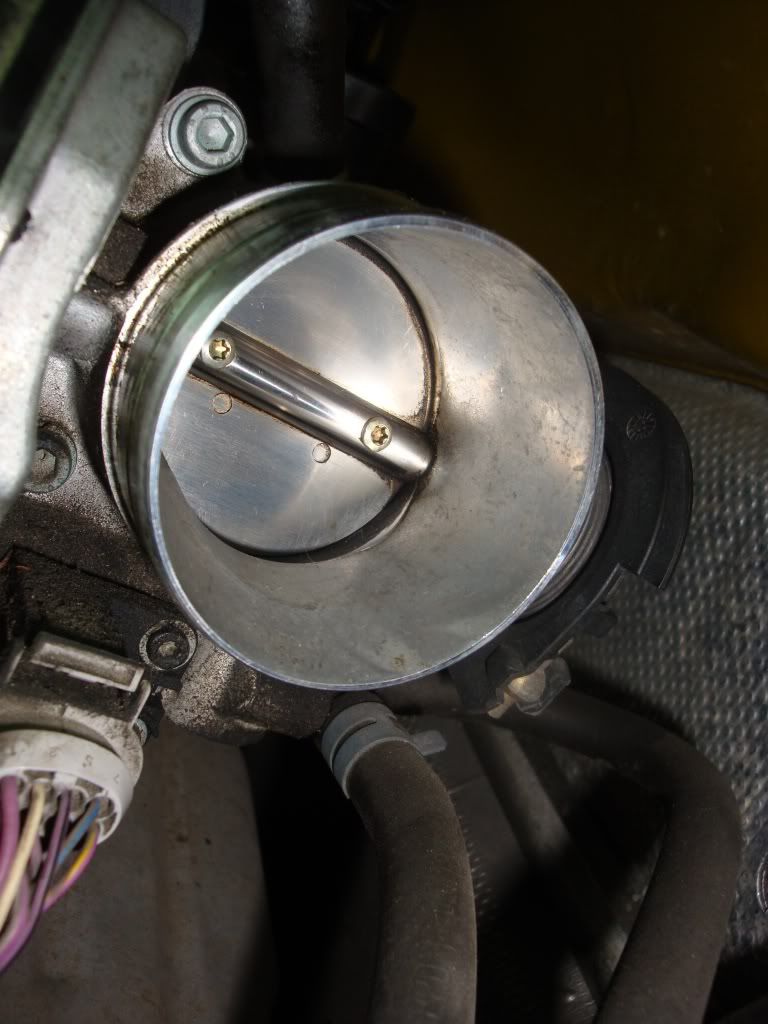

Tjena! Det är så att jag har haft tomgångsproblem ett längre tag, det har smugit sig på mer och mer. Så idag hade jag lite tid över till att lossa slangen som går från luftburken > lmm > spjällhuset. Rengjorde spjällhuset i öppningen och satt tillbaka slangen, men märkte att det var liten spricka i lilla slangen som är kopplad till den stora(inringad på bild, längst ner i posten), ska även montera ner spjällhuset imorn och rengöra hela skiten.
Men tror ni det är sprickan som ställer till det eller måste jag kanske byta hela spjällhuset eller något annat. Jag lägger även upp den video på "symptomet".
Spjällhus innan rengöring
http://i241.photobucket.com/albums/ff181/vajking1/DSC02675.jpg
Spjällhus efter rengöring - dock endast öppningen
http://i241.photobucket.com/albums/ff181/vajking1/DSC02676.jpg

tänkte köpa det och startspray för att se ifall det är fler läckor. Den spruckna slangen verkar inte vara något vakumslang så vitt jag vet, den är ganska tunn och böjlig för att vara vakumslang, har dock ingen aning vad den är till.
