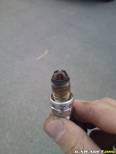

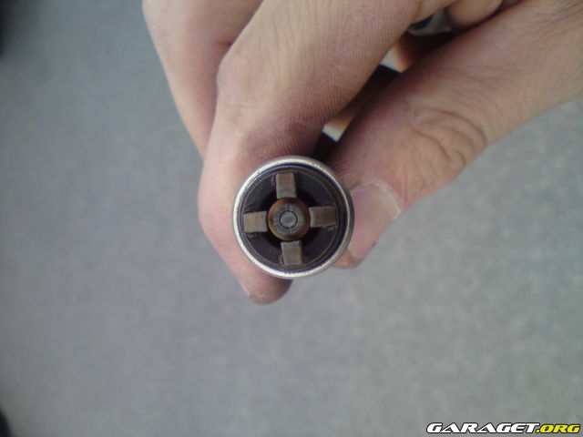

testade med en beggad lmm idag och de blev ingen som helst skillnad... nu vet ja dock inte skicket på den men tråden var hel iaf...
Däremot tog jag bort 2st stift och kikade på dom.. vad tycker ni om dom tongue
https://www1.garaget.org/gallery/archive/29805/942040_wx6kbj.jpg
https://www1.garaget.org/gallery/archive/29805/942041_bjq7nh.jpg
https://www1.garaget.org/gallery/archive/29805/942042_x6mkkf.jpg

Vad tycker du om stiften?

hm... inte glad idag riktigt.... tog bort alla stiften och en av dom badade i olja sad
aja. där är nog felet skulle jag tro...

Tror inte det är felet. Ett vanligt fel på bmw är att dom här ventilskåpspackningarna ger sig. är inget som påverkar motorn, min 325a är "dränkt" i 4 cylindrar, och min 530 hade även de problemet i en av cylindrarna.. Det är väldigt enkelt att byta.

packningen i sej päverkar väl inte kanske men om stiften är så blöta att de rinner av dom så tror ja garanterat att de har ett finger me i spelet... blir ju lixom ingen gnista..
