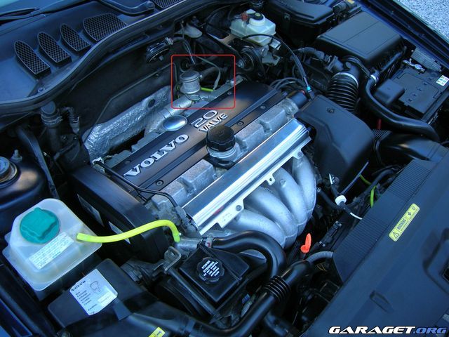

Ursäkta om jag drar upp denna tråd igen, men jag undrar bara om det är den saken som går ut från grenröret? Är det något som måste sitta där för att få rätt avgasvärden m.m.?
Förändras motorns gång positivt eller negativt om man bara skulle plugga igen det hålet i grenröret?
Jag har förövrigt en V70 glt 170hk , -98
https://www1.garaget.org/gallery/archive/107065/963809_uba92k.jpg
Mvh Schultz

det som är inringat på din bild är luftpumpen ja.
den har ju med avgasreningen att göra så det tror jag allt att den måste.
Mvh Christian
Det är inte luftpumpen, men den är ihopkopplad med luftpumpen. Finns den så finns pumpen under luftintaget till luftfiltret typ. Den måste sitta där, måste fungera annars tänds motorelektronik lampan. Tvivlar på att du får någon märkbar effekt ökning/minskning om du tar bort den.

Då får den helt enkelt sitta kvar tongue
Tack för svaren.
Mvh Tommy
