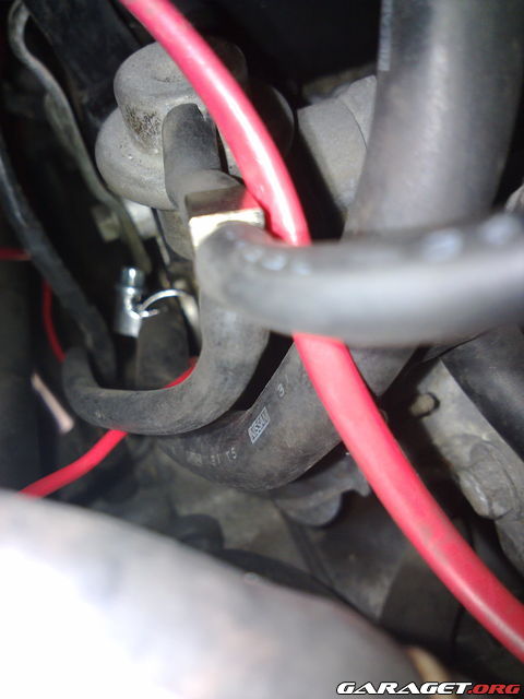

Tjabba. Vart går dessa slangar? De sitter alltså under tändmodulen.
http://img153.imageshack.us/img153/721/imag0150h.jpg
http://img24.imageshack.us/img24/6048/imag0154q.jpg
Har förstått att dom har något med bensintrycka att göra. Men hittar inga motsvarande slangar/Ingångar.
Hjälp!

Skit i dom big_smile Hade samma problem o hitta bra ställe till de men de e bara o skita i o koppla in grunkan smile

Ok. Man ska skita i dom helt då alltså? Men varför fins dom då?

Jag vet faktiskt inte men ja fick rådet att skita i dom. Du matar ner vacuum där men sen vettefan tongue Min ladda på lia glatt utan. ja försökte komma på va de var men kunde inte få något svar. så koppla ut o va gla min vänn big_smile

Det är en varmstartsventil(don't get me started) men den behövs inte, dra ur alla slangar och kontakten till den och koppla sen bara en vakuumslang mellan insuget och BTR. (Den finns redan där, bara dra ur och tryck dit på BTRn)
https://www1.garaget.org/gallery/archive/40970/970044_aozaeo.jpg
Nu har jag laddtrycksmätaren påkopplad där, men ignorera den. tongue

Ok, Tack för svaren. Men vad är BTR:en för nått? tongue

Bränsletrycksregulator

även den lille grunkan du se på bilden big_smile
