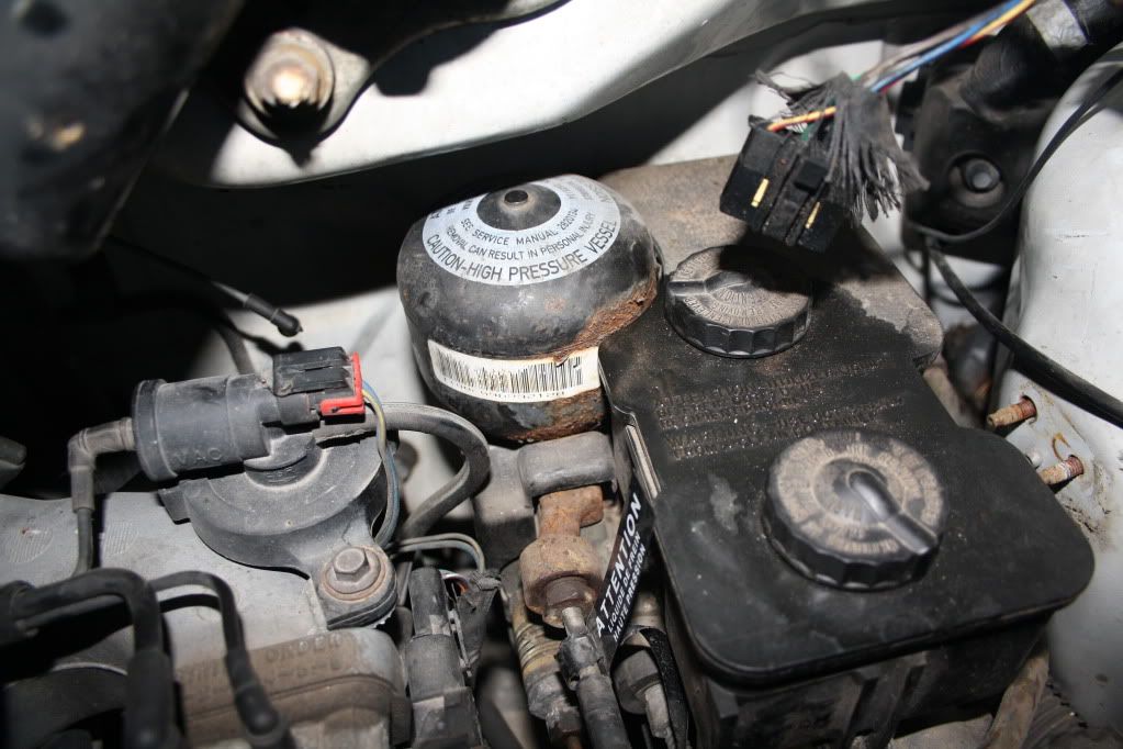

Håller på att leta upp felet på mina bromsar i min chrysler voyager. Lutar åt att det är ABS pumpen som strular.
Sitter en behållare  på pumpen som visar att det är ett högtryckskärl. Min fråga är om det bara är tryck i den när motorn är igång? skulle nämligen behöva lossa hela pumpen men vågar inte pilla på slangarna till den.

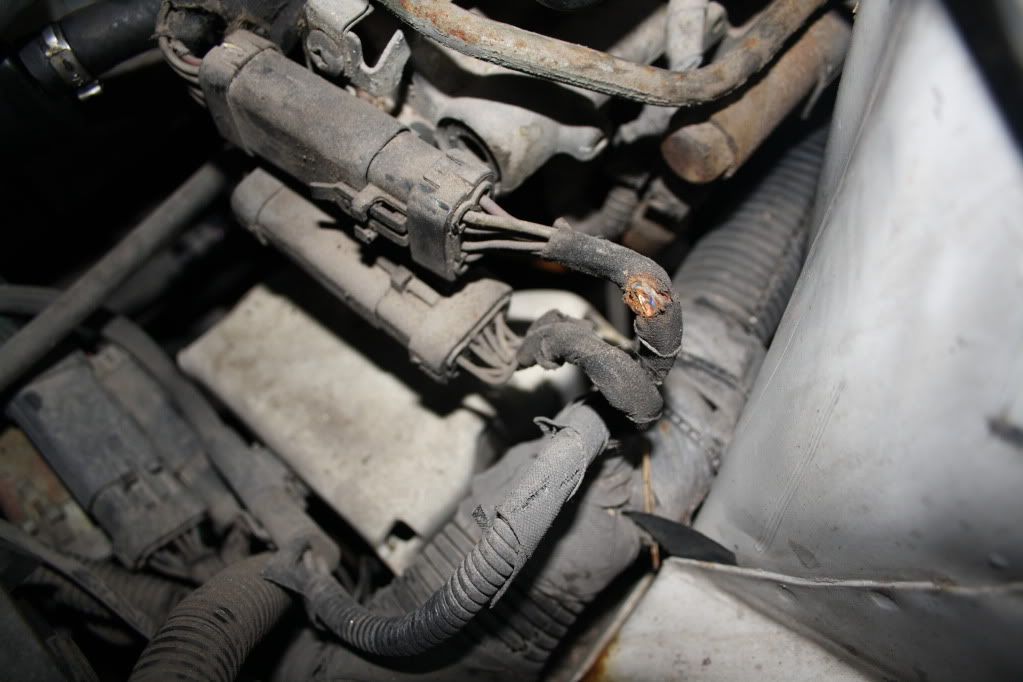

Lossade även luftburken och såg att kablarna till en av kontakterna till pumpen är skadad. Ser ut att nötts.
Här är två bilder.
http://i1019.photobucket.com/albums/af316/Hethorian/Bild030.jpg
Här är behållaren samt en slang med en etikett med varningstext på.

Här är en bild på sladden som fanns under luftburken. Hur illa är det? räcker det med eltejp?
10 287 Inlägg
24 augusti 2010
Kablarna:
Skala bort skyddsstrumpan försiktigt. Frilägga alla kablarna och inspektera att ingen är så nött att flera kardelar är av.
Isolera alla skadade kablar med eltejp. Dra sedan eltejp runt hela stammen.

Sharky skrev:
Kablarna:
/Göran
Tackar tongue får fixa det i eftermiddag tongue
