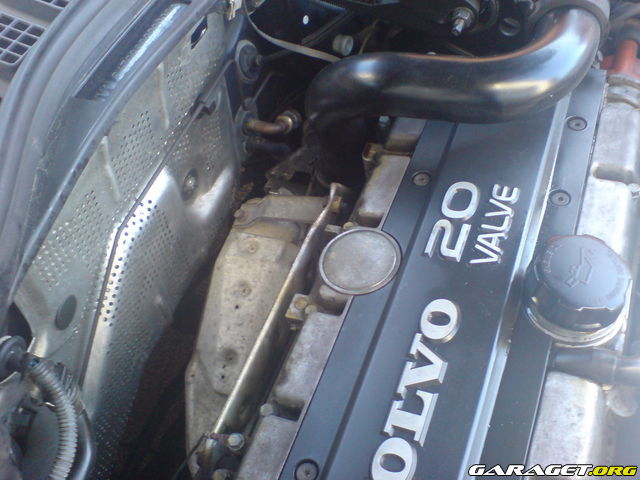

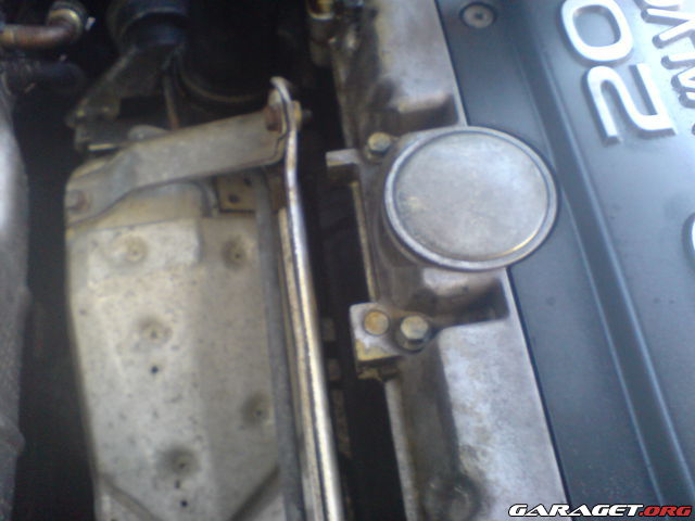

Jag måste fråga, varje gång jag kör riktigt hårt med bilen och sen låter den stå på tomgång så börjar de komma vit/grå rök från detta området ? Vart finns det där egentligen? För vid lugn/normalkörning händer de inget.
Mvh Emil

skruva loss skyddplåten o kolla, du kommer få en stor överraskning,
där sitter nämligen..... (trumvirvel) (tadaaaaa) TURBON!!
anledningen till röken är att den blir varm, kan även va så att grenrörspackningen börjar bli gammal...

dyrt är en definitionsfråga, grenrörspackning kostar väl runt 250kr, lämna bilen på volvo o få de gjort kostar väl 150000000 eller nåt, annat verkstad tar väl också ett par kronor, göra själv kostar dig tid..
du kan juh börja med att ta bort värmeplåten och kolla hur de ser ut, kör hårt med bilen och kolla sen vart röken kommer ifrån,
kan juh va från vattenkylningen,

de är ingen garanti för att de inte finns ett ytterst litet läckage precis vid turbon om kopparpackningen börjar göra sitt,
men som sagt plocka dän den tråkiga plåten som ändå är ful o inte gör nån nytta så kan du lättare se vart röken kommer ifrån

vit/grå rök = blå och luckat skit som fan? då är den en oljeläckage (haft sådan på GSI som droppade på grenröret) gissa på att de är oljetillförsen eller så är de turbon som börja läcka utåt,
men som sagt ta bort plåten och kolla, ta även ett kort och lägg upp de här, eller så filmer du de hela med så man ser röken.
jag tippar på oljeläckage tongue
