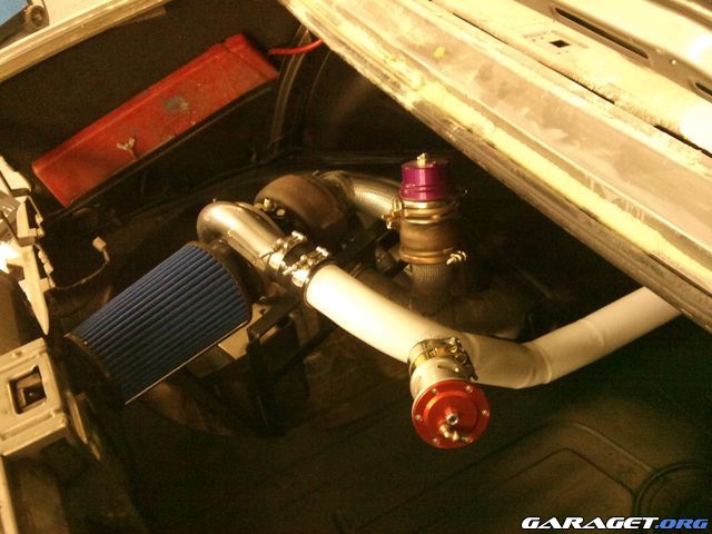

De funkar aldeles utmärkt att placera turbon på nästan valfri plats smile min dolda konvertering funka fiint smile va dock mest för att jävlas me besiktningen då jag tänkte låsa bakluckan big_smile mohahah! frågan kom ganska fort varför avgasröret gick in i reservhjulsbaljan?
http://www1.garaget.org/gallery/archive/37863/815223_vy6ddb.jpg
Vilken stekare lol
3 259 Inlägg
26 september 2010
jonnielahti skrev:
ser ju ut av att fungera bra!
bara lite småkörigt att övertyga dem på sbp att det där bak ej är en turbo smile
Men dock jäkligt smidigt att bara skruva av aggregaten och låta resten sitta kvar och sen ersätta med ett rakt rör ut, sen är det klart för besiktning! smile

nja de gick väll sisådär kan man säga^^ de lyste och smög runt och till sist så hittade de tyvärr en annan 2a som dom satte återbesök på, och ett tipps om att fixa de som fanns i bakluckan..? va nu de mena med det wink dock som många beskriver är att man bara bygger ett ersättningsrör för turbon.
annars så är ett problem att man måste få hela avgassystemet helst 100% tätt vid laddtryck, det ordnade jag med v-bands flänsar med pyramidtätningar.
