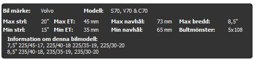

Eisenhut skrev:
ja och min har en maxbredd på 7" och jag kör 9" så så kan du inte säga...
jag kan väl visst säga så? då jag läst det
http://i138.photobucket.com/albums/q268/LinKaaN/22.jpg

LinKaaN skrev:
de är bara rekommendation big_smile

PMPerformance skrev:
LinKaaN skrev:
OKej   Trodde att det var max då det stod max..   MB then neutral

1 827 Inlägg
19 oktober 2010
Det står max, men den där är till folk i kunskapsnivå med småbarnsmammor när det är dags för vinterdäck. Bara en sån sak att skriva ut max och min ET är ju befängt eftersom ET är dynamiskt.
Det brukar alltid bli bättre om man läser på grundligt i vad man ska ge sig in på istället för att läsa någon förenklad guide. wink
