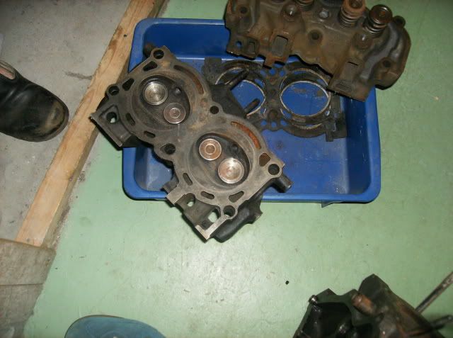

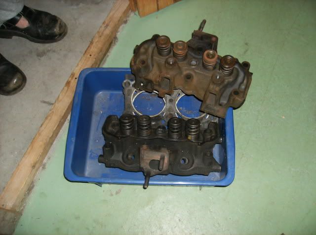

Jag har kommit över en gamal V4 motor ifrån Ford, men vet fasiken inte vad det är för motor? 1,2 1,3 1,5 1,7? Någon som har nå mått på ventiler eller dyl som man kan jämföra med? Lr nått annat utmärkande för respektive motor?
Har tyvär inte nå fler bilder på motorn en just topparna nu heller..
http://i47.photobucket.com/albums/f170/boonzo2/HPIM1992.jpg
http://i47.photobucket.com/albums/f170/boonzo2/HPIM1989.jpg
Tacksam för svar smile
Mvh Fredrik

Ska det inte stå ingjutet på blocket?

Ne det är ju det det inte gör! Har letat på nästan varenda del efter nått som det ska stå på.. men hittar inte.

Det ska gå o se i insuget iaf... Själva insugshålet är större på dom större motorerna. I dom mindre motorerna så ser det ut som dom har satt dit en bricka med ett för litet hål i.

Om vev/kolv/stakar är kvar i blocket är det ju enkelt att mäta borr och slag, och på så sätt räkna ut volymen.

Lite ur minnet, vågar inte svära på att det är 100% rätt! tongue
Ford Cardinal motorer
Grå motor - 1200, tidiga ford taunus 12 M 63 + 1500 i 66 Saab V4 enportsförgasare
Röd motor - 1700 Ford taunus 17 M enportförgasare 66 67
Blå motor - 1500  taunus 15 M + Saab V4  rs hade solex tvåportförgasare runt 68
Svart motor fanns både 1500 & 1700 och rs från 69
Om det sitter ett nållager i bakänden på veven har den suttit i en Ford, Saab hade bronsbussning
Motorn konstruerades från början till Ford Falcon men hamnade i tyska Fordar i stället yikes
