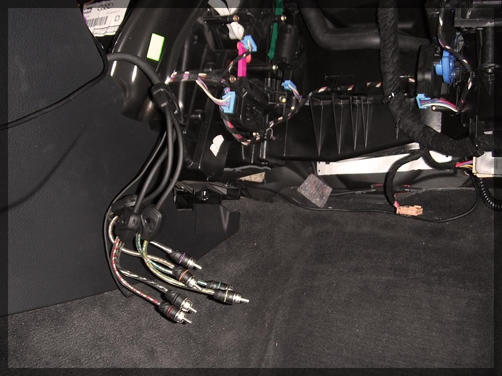

Jag drog tillslut min strömkabel i mittkonsollen. Dock synlig mellan bakkant och baksäte... Inget jag tänker på dock. Samma sak med lågnivå men på andra sidan.

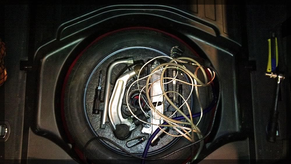

Har stegen på reservhjulet under golvet. Kablarna drar du utanför plastbaljan. Lossa öglorna och dra peta ner under mattan.
Lite meck att få kabeln under baksätet, som inte går att lyfta egentlingen.

http://i907.photobucket.com/albums/ac273/zlinswe/Projekttrad/PS01Lgniv.jpg
http://i907.photobucket.com/albums/ac273/zlinswe/Projekttrad/PSKablar.jpg
http://i907.photobucket.com/albums/ac273/zlinswe/Projekttrad/PSIbil.jpg
