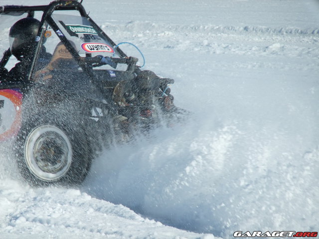

Min motor som sitter i min is cabbe hade stått ca 15år under en skitdålig pressening på en tutten sj pall.
Lite fräch soppa. Lite startgas och veva utavbarahelvette så startade den. Va komplös på 1 cylinder men det släppte efter en timme eller något (någon kolvring eller något som inte satt perfekt)
Bytte olja/stift/tändkablar/rotor/fördelare och den höll iafal 4dagar på isen och är fortfarande i bruk!..
