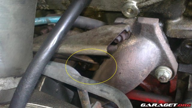

Hejsan!
Har en 940 LTT med B230FK motorn..
Har ett jobbigt oljeläckage på den,
Läcker enbart när man kör med bilen (Inga pölar/Fläckar) när den stått i några dagar.
Har sett att det kommer från Grenrörs-sidan.
har gjort rent Vevhusventen samt bytt Oljefällan
har även bytt Ventilkåps packning.
Är det bara att riva och plana toppen eller finns det något som brukar läcka?
Är mest fukt runt grenrörsbulten jag ringat in.
Tacksam för hjälp!

Du får ta och göra rent med någon typ av avfettning ordentligt och sedan köra och kolla var det läcker.
Inte så lätt att veta när det är så lite och smutsigt där du visar

är inte det oljetrycket till turbon som du har ringat in?

ser mer ut som skruven till fläns plåten
