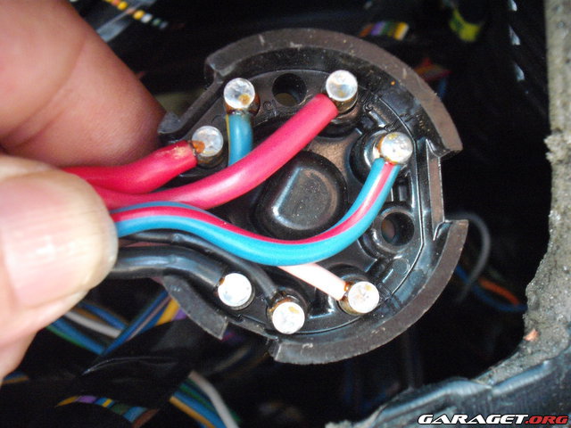

Hej igen!
Du har ingen bild som typ denna bild detta är tyvärr felkopplat batteriet drar ur blixt fort
https://www1.garaget.org/gallery/images/163/162764/162764-1a260bba011ff8955d87e89cbf1f705c.jpg
Tekniker
624 Inlägg
6 juni 2011
Är det Orginal då det som sitter i bilen
Tekniker
624 Inlägg
6 juni 2011
Bägge kablarn blå/gul ska sitta där det är märkt 15 I
Kabel röd 2 st ska sitta där det är märkt 30
Kabel rosa ska sitta där det är märkt 50
Kabel gul/vit ska sitta där det är märkt S
Kabel blå/röd ska sitta där det är märkt 15 R
Kabel svart ska sitta där det är märkt X
Testa så då... vet inte om det är rätt Kolla

Hej den bilden tog jag på en annan 740 -88 den ja har är en 87:a
