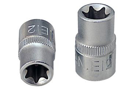

är det inte en 12kants hylsa eller utv torx?
http://www.thorellmotor.se/thorellmotor … H4910P.jpg
Jovisst tusan är det den! TACK!

DU?! säker på att det är 12kants hylsa? och inte E-hylsa utvändig torx?
http://www.motorwallin.se/bilder/artiklar/zoom/KS9114344_1.jpg

såfall är det utv torx, E18 eller E20 läste jag någonstans att det va!
