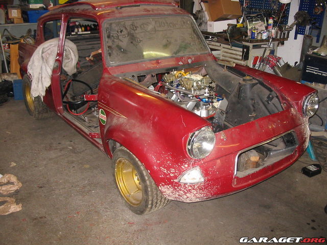

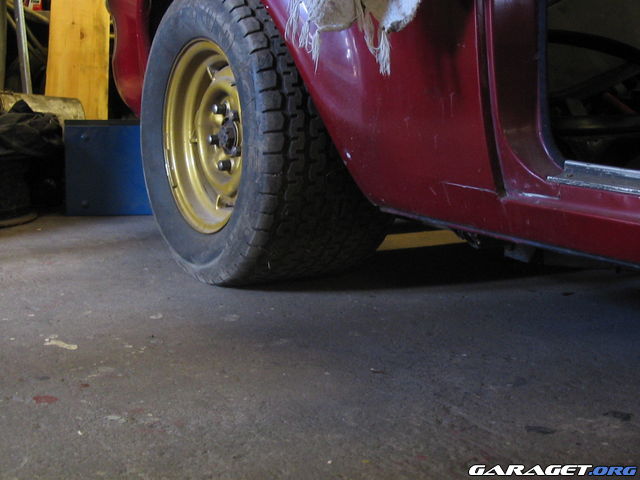

Bilen är en fabriksbyggd banracingbil Ford Anglia modell sneruta . Byggd från början som en banracingbil med orginal V8 och manuell ruglåda . Tävlingklar vikt ca 950kg med V8 alltså . Ska väl kunna bli lite lättare med Volvos Alufyra hoppas jag smile
http://www.garaget.org/gallery/archive/35009/9636/35009-44570.jpg
http://www.garaget.org/gallery/archive/35009/9636/35009-44571.jpg

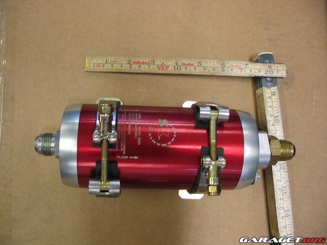

http://www.garaget.org/gallery/archive/35009/9636/35009-44558.jpg
Liten fin bränsle pump wink
