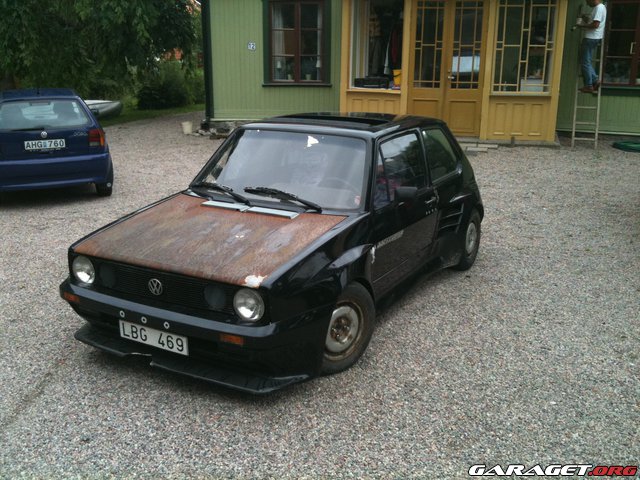

Här är bilen på uppfarten precis efter hemkomst, snart två veckor sedan nu. Inte så vacker i min mening, blir förhoppnings en helomvandling. Breddningen blir kvar dock, den ser rätt fet ut tkr jag.

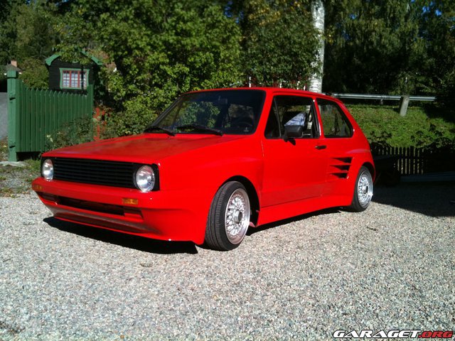

https://www1.garaget.org/gallery/images/165/164798/164798-f454bb5fc70fdf21ba482656f9a06d4e.jpg
Slänger upp en bild på resultatet! Så här blev då exteriören på bilen tillslut, även om breddningen inte riktigt kommer till sin rätt på just den här bilden.
