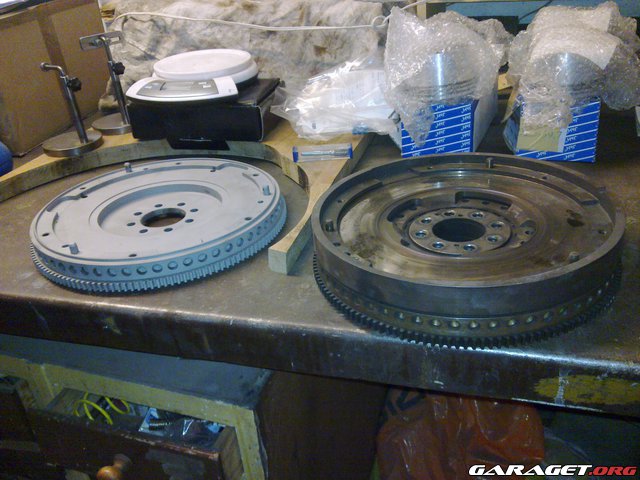

Undrar exakt samma sak! Har en omsvetsad zf med m90 svep med. Jag har sedan tidagare kört på detta svänghjul till vänster. Till höger är det ett original dubbelmasse.
https://www1.garaget.org/gallery/images/98/97947/97947-d1c1f3cbe63450433fdb4bc3f0a659e5.jpg
De finns att köpa på timos motor. Men om man kör zf är man tvungen att shimsa in urtrampningslagret...
Då 712 plattan inte räcker till för mig måste jag hitta nytt svänghjul och tryckplatta.
http://www1.garaget.org/gallery/images/98/97947/97947-d1c1f3cbe63450433fdb4bc3f0a659e5.jpg
Räcker inte 712 till så gör jag svänghjul till 765, även 712
765 klarar ju 800nm med sinter

dannnej skrev:
http://www.garaget.org/mypage/gallery_i … ge=1549193
Har redan snackat med bakaxeldelar, de ska fixa nytt svänghjul där act tp passar, den klarar lite över 900Nm smile
