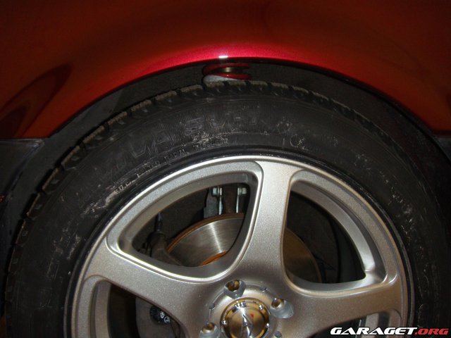

Lowe: Jag gav knappa 2000 inkl frakt för mitt kit. Prisvärt? Ja. Bra? Tveksamt. Kan ju vara så att TA kör samma fjädrar till en mängd bilar, o att de funkar bättre på tyngre bilar. När jag hade ca 400 liter öl i bilen så kändes fjädringen OK, o andra sidan var det tveksamt att det hade gått att svänga fullt utan att framdäcken tagit i vid minsta infjädring, är ju inte mycket luft emellan när bilen är helt olastad... Observera att de är på max-höjd plus att jag lagt ca 4mm underlägg mellan torn/lagring så jag får lite frigång till. Däcken är dock betydligt större än original, men med originaldämparna var det mängder med luft mellan skärmkant/däck.
