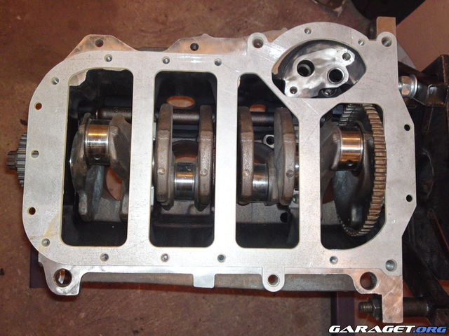

Motorn hämtades hem idag från tillverkaren av stödgördeln samt övriga smådelar till motorn för att styva upp denna.
https://www1.garaget.org/gallery/archive/1530/902580_19y47k.jpg
Nu ska det inte kunna flexa vid hårda varvningar.

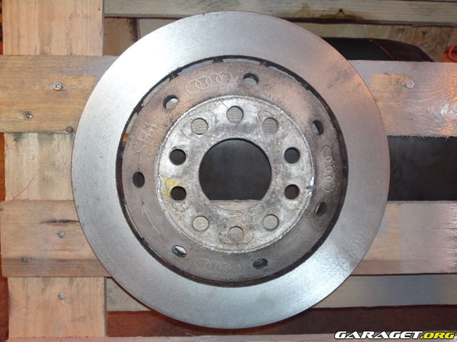

Bromsskivorna bak är nya svarvade och snygga för att de ska hålla denna säsong iaf sen får det nog bli en uppsättning hålborrade RS4 skivor då det inte finns annat att välja på till denna storlek.
https://www1.garaget.org/gallery/archive/1530/902602_mo434w.jpg
De blev så fina.

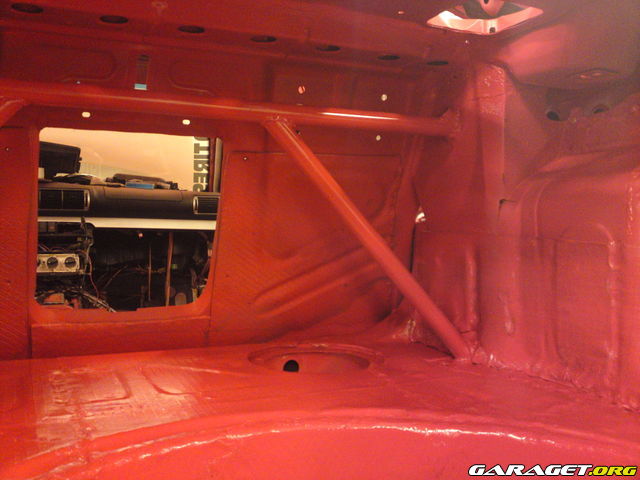

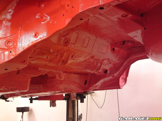

Och så är den så klart ny lackerad oxå iaf undertill och inuti det blev riktigt bra iaf.
Inväntar bara den sista plåten från blästraren så ska jag kunna sätta ihop bakvagnen.
https://www1.garaget.org/gallery/archive/1530/902638_naa4b0.jpg
Rött och snyggt är det iaf.

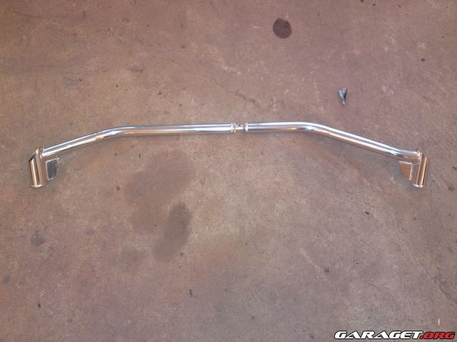

Fint fjäderstag som det kallas... Tur att det gör mer än att se snyggt ut.
https://www1.garaget.org/gallery/archive/1530/926269_p3p09b.jpg
Tror det kommer att synas bra när det blir svart inredning här oxå...

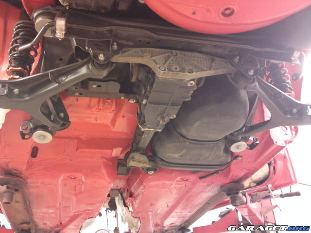

Så här sser det ut när när det är monterat efter ombyggnad.
https://www1.garaget.org/gallery/archive/1530/926275_a5ghxg.jpg

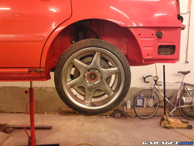

TITTAR NI NOGA SER NI MINA FINA RS4 Bromsskivor bak. fyller ut fälgarna riktigt bra.......
https://www1.garaget.org/gallery/archive/1530/926276_lthxdi.jpg

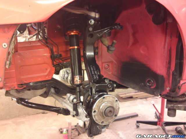

Fint fram oxå. Nya S4 hjulspindlar med Förstärkta Sportchassi länkarmar och självklart coilovers oxå. inget lämnas till slumpen här inte. Ser till och med mitt fina RS4 krängningstag som bara detta är 7 mm tjockare än orginal A4. blir inte sämre med detta iaf.....
https://www1.garaget.org/gallery/archive/1530/926277_qaggs0.jpg

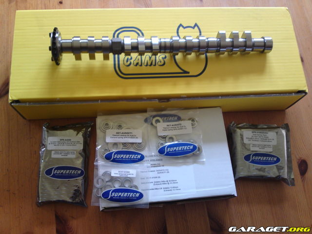

Får chassit sitt måste motorn oxå få lite godis. I denna bil blev det en uppsättning kamaxlar från Cat Cam och dubbla ventilfjädrar på insugssidan och hårdare till avgassidan och fina Titan ventil brickor och tillbehör.....

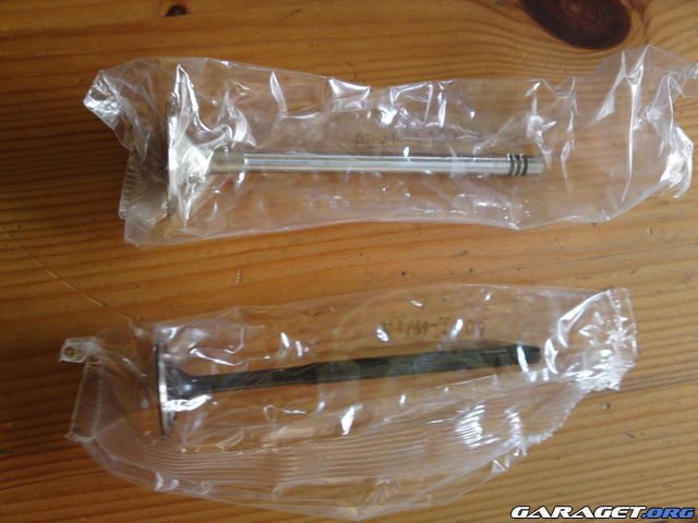

Inconel ventiler på avgassidan som gör det möjligt att köra med högre avgastemp utan att de kroknar och så självklart Rostfria insugsventiler... Behövs inte förrän jag ska över 400hk men det är bara en tidsfråga!!!

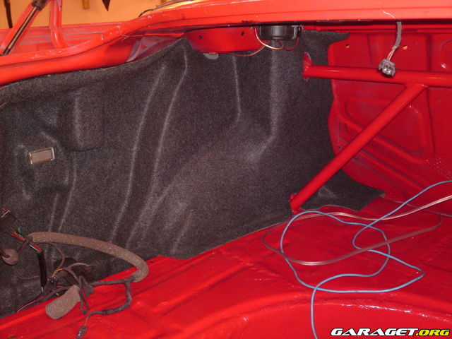

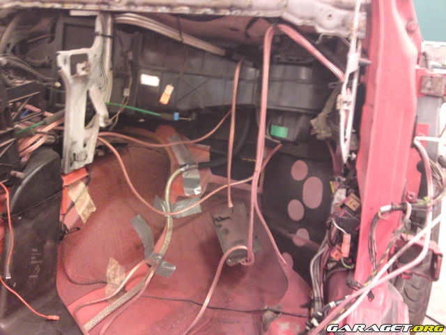

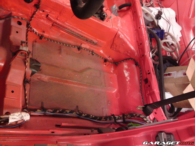

Det ser hemskt ut nu innan jag börjar montering av inredning!!!! Men en fin 54mm2 kabel för att mata ström till slutsteg bara för det finns effekt måste bilen vara rolig att köra mellan punkt A och B gärna då med bra musik!!
https://www1.garaget.org/gallery/archive/1530/926290_gd0lqp.jpg
Lagom rensad innan det ska på lack.... Blir Hellack på bilen nu iaf är lika bra det!! Rutan fram måste bara ut innan så det inte finns några vråer där den är skitig eller dålig lack yta.....

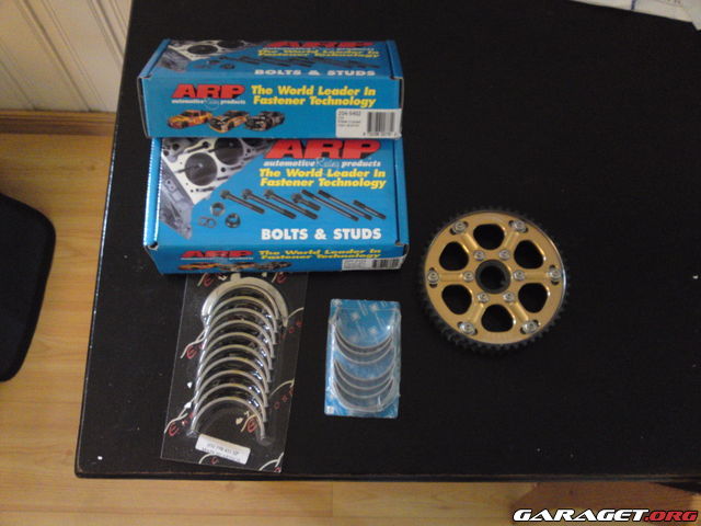

Passar även på att visa lite grejor som kommit till motorn
https://www1.garaget.org/gallery/archive/1530/939645_ruth8c.jpg
Bara lite små motor delar som har stor betydelse i det hela bygget för hållbarheten!!

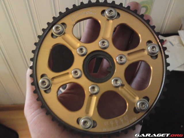

https://www1.garaget.org/gallery/archive/1530/939647_fu14mf.jpg
Märkligt att jag inte tänkte på detta själv från början.... Det är bara ett modifierat orginal kamdrev som de har gjort en egen justerbar platta till....
