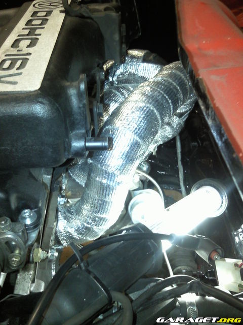

Henka_ skrev:
du är inte rädd för massor av mottryck i kollektorn när du går ner så mkt i storlek på röret? va e de för diameter?
De är samma diameter på röret som de är in i turbon 48mm. så de borde inte bli nå mottryck..  enda skillnaden är ju att de går ihop till 48mm 3cm före turbon isf för vid flänsen.. Så enligt mig borde de inte spela någon roll men de lär visa sig snart..

Calabria skrev:
Lär gå som ett svin när de blir klart big_smile big_smile lycka till smile
Tackar!! Hoppas de ska röra på sig lite:p

Okej, då är ja med på noterna. visst mottryck ska väl finnas, men om de är samma diameter så blir de nog inga problem, är de av praktiska själ du byggde så eller har du nån baktanke? roligt bygge iaf smile

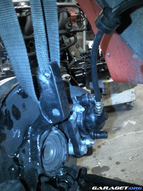

https://www1.garaget.org/gallery/archive/41851/776385_4ocp17.jpg

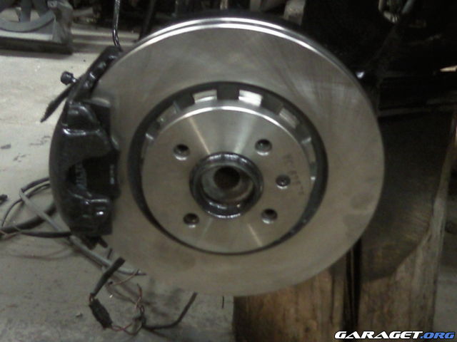

280mm skivor å hemgjorda ok-hållare
https://www1.garaget.org/gallery/archive/41851/776386_ijbpuq.jpg
egengjord ok-hållare

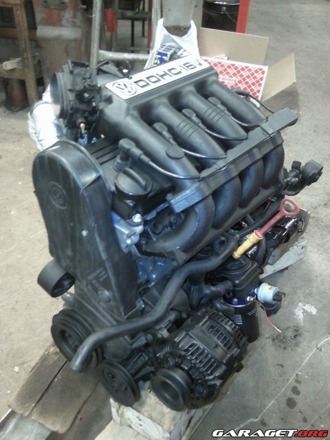

https://www1.garaget.org/gallery/archive/41851/776387_nk93a0.jpg

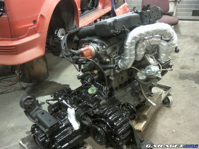

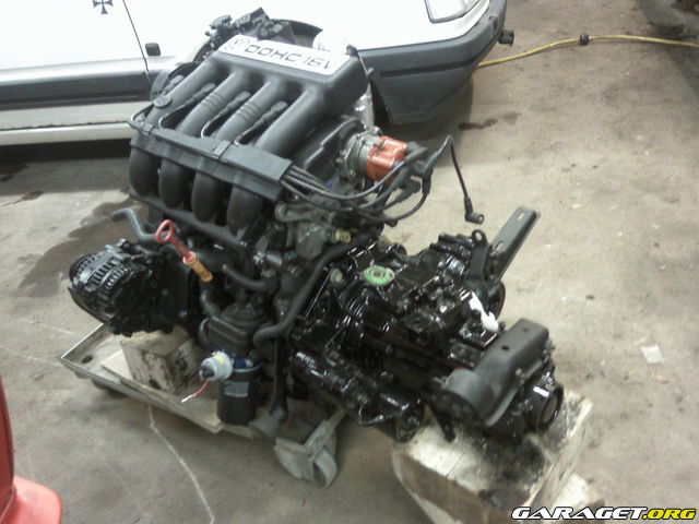

motor klar för montering i bilen
https://www1.garaget.org/gallery/archive/41851/776388_rxcx67.jpg
https://www1.garaget.org/gallery/archive/41851/776389_sww2mr.jpg

Tyckte det var grymt snyckt motorpaket, ser rått ut med mycket svart! Sen polerade tryckrör hade passat så vackert smile Lite detta temat jag kört i mitt projekt också.

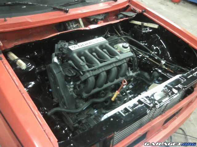

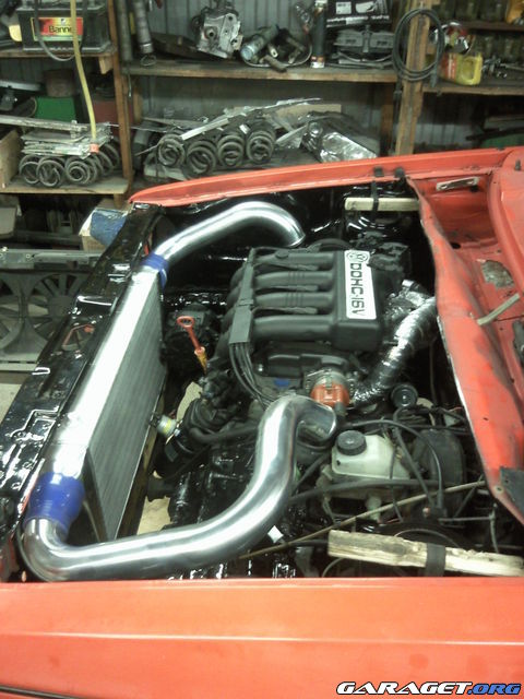

https://www1.garaget.org/gallery/archive/41851/777200_o7dpoz.jpg
motor på plats
https://www1.garaget.org/gallery/archive/41851/777203_zt76et.jpg
Blev gott om plats..

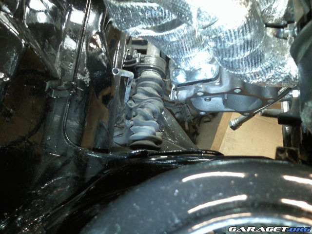

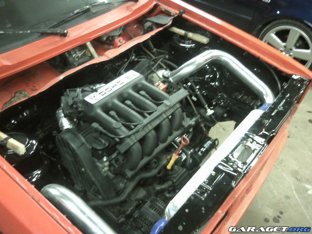

https://www1.garaget.org/gallery/archive/41851/777206_18m4aq.jpg
https://www1.garaget.org/gallery/archive/41851/777210_bninuj.jpg
https://www1.garaget.org/gallery/archive/41851/777213_876ncs.jpg
