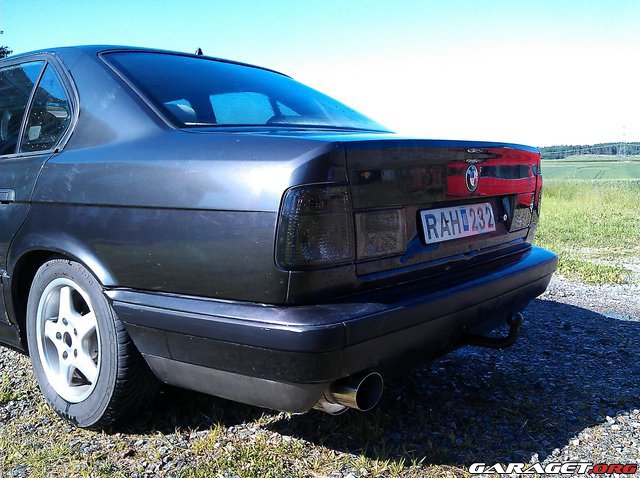

Bilen fick 6st lätt fixade 2or (se bild), och ska på kompletterande besiktning senast den 20e juli:

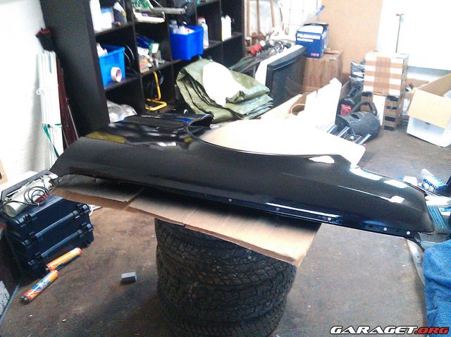

Nymålad framskärm.
https://www1.garaget.org/gallery/images/143/142774/142774-86f22f2a433766b4a6844571d08602c1.jpg
Nya framskärmarna monterade. Ja, en viss skillnad syns...

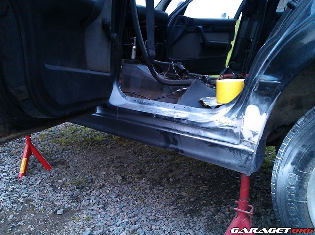

Spacklat lite.
https://www1.garaget.org/gallery/images/143/142774/142774-9ca461e79700c07513c5374138f6c588.jpg

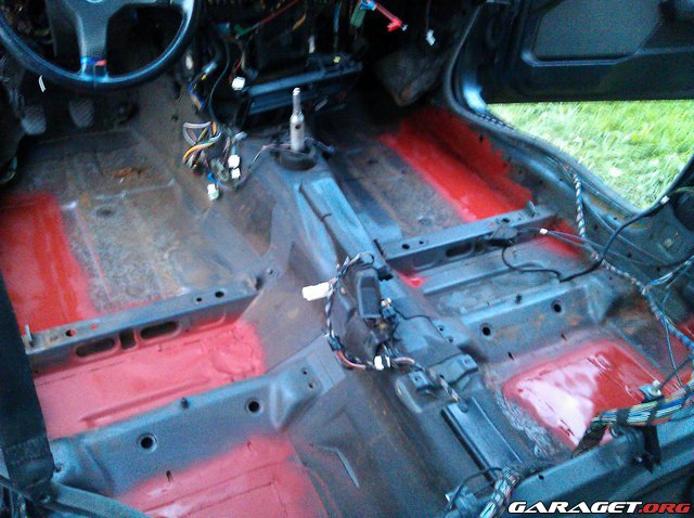

Rostskydd.
https://www1.garaget.org/gallery/images/143/142774/142774-6dd40f315685cc41b607ff1f2981e58c.jpg

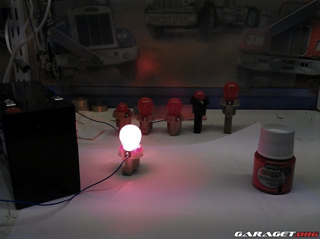

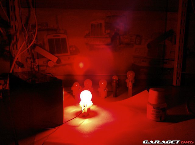

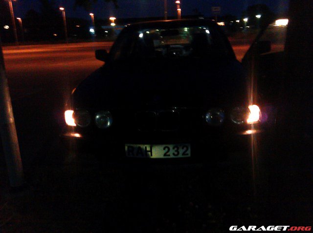

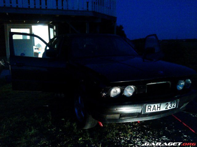

Glasfärg. Detta var en backuplösning då jag beställde lysdioder två dagar innan besiktningen, och visste ej om de skulle hinna fram i tid, vilket de gjorde.
https://www1.garaget.org/gallery/images/143/142774/142774-2a3398165d65fd831b48239d29a32d8d.jpg
Helt okej ljus / färg. Glasfärg.

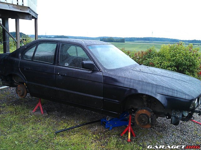

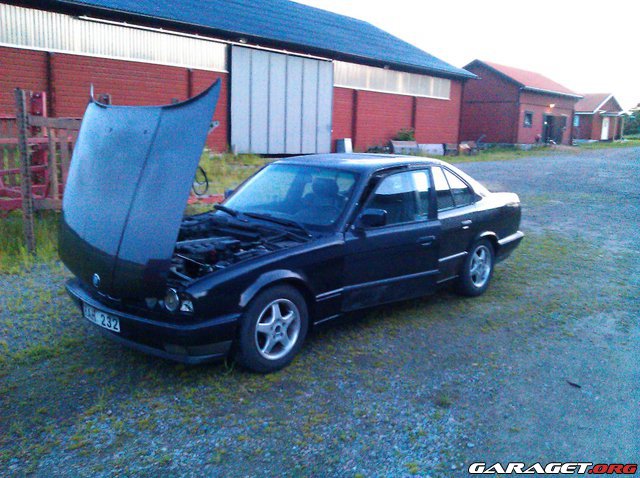

Detta var tidigt på morgonen innan besiktningen, precis när bilen var i ett stycke!

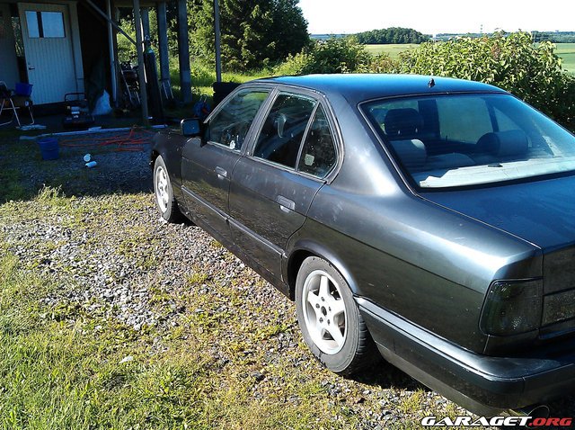

Nytvättad & blöt...
https://www1.garaget.org/gallery/images/143/142774/142774-cd35d87d6488b693b39f6994b5c3ca05.jpg
https://www1.garaget.org/gallery/images/143/142774/142774-d94d81bd5d463bb9d9658db661b7be38.jpg
Lacken är ganska sliten.

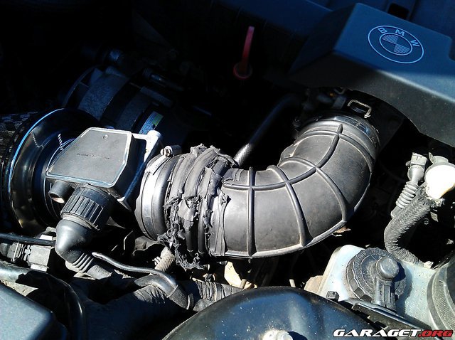

En inte så fräsch gummibälg, mellan luftmassemätare och insug. Kan vara en av orsakerna till högt lambdavärde. En ny är monterad nu, från schmiedmann.

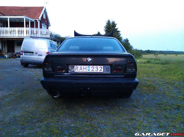

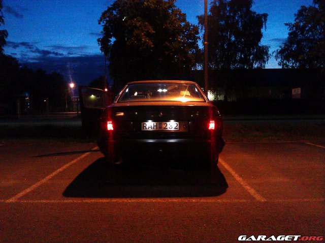

Positionsljus (LED) + regplåtsbelysning (LED).

Baklyserna vart ju bra. Sånna måst ja ha.
Biltokig ingenjör
1 159 Inlägg
15 juli 2012
Ser riktigt bra ut smile
Fråga angående baklysena. Klagade de endast på att det inte fanns några reflexer och inte på att de var tonade? smile
Inte heller på de tonade blinkersen fram? smile

Kom ihåg att köpa färgade glödlampor eller lysdioder sen också!
Det följer bara med glödlampor till blinkersen. Alltså behöver du 2st röda 5w, R5W BA15s, och 4st röda 21w P21W BA15s (dimljus + bromsljus).
Jag köpte mina här:
http://www.diodhuset.se/diod-xenon-till … dimbakljus
Precis! Besiktningsmannen sa till och med (ang baklysena), och jag citerar:
"Klistra dit reflexer för besiktningen bara, så kan du rycka bort dem sen!"
Så länge blinkersen fram blinkar i rätt färg så verkar det ju lugnt också smile
