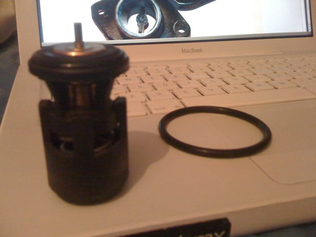

har du en plasttermostat? eller är det en gammal hederlig termostat?
om de är plasttermostat så kolla locket en gång till! skall inte vara hål i plastbiten som går mitt i locket!!! då öppnar nämligen aldrig termostaten om det är ett hål där.
utan termostaten "ramlar" isär istället.
den termostaten jag tänker på och som locket går sönder på ser ut enl. länken nedan.
http://i156.photobucket.com/albums/t13/ … d7988d.jpg

Ok, tack...det finns ett hål där. Tror du att jag måste köpa ett nytt termostat igen...med lock?
452 Inlägg
8 september 2012
beror på om du får ihop termostaten igen som den skall vara och att den sedan fungerar.
annars så är de termostat och lock som behövs..
