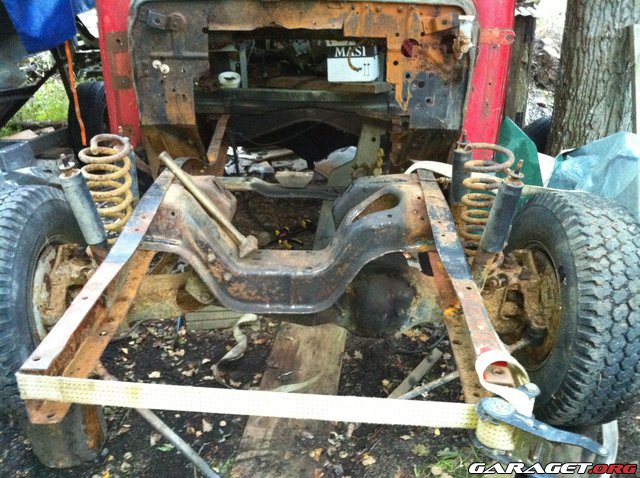

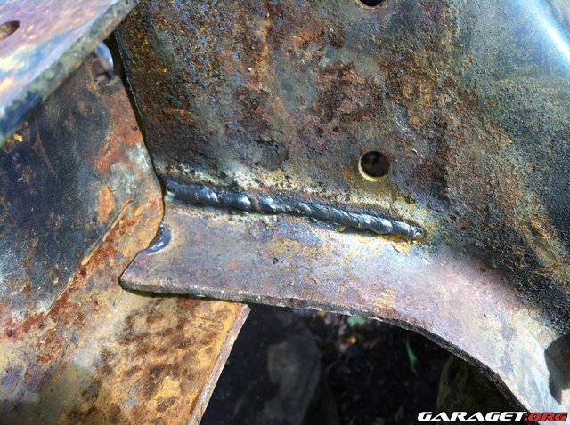

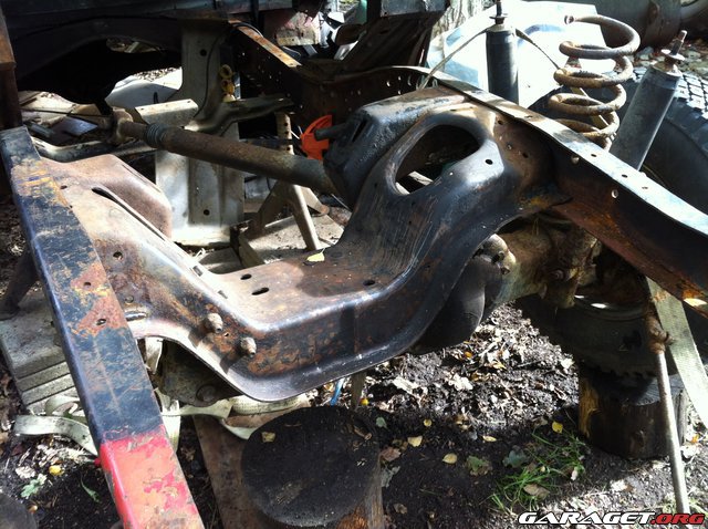

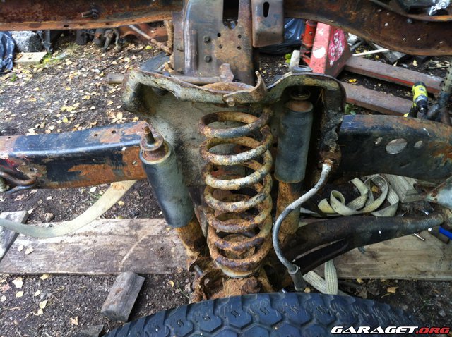

10 Inlägg
24 september 2012
Här kommer bilderna jag lovade från dagens och gårdagens arbete... ser inte ut som mycket med det tog sin sköna tid iaf.. från att motorn satt i (provisoriskt), plocka ur motorn, plocka loss balken... kapa banka svetsa och rikta så allt passar, montera tillbaka, hänga tillbaka och rikta/mäta in hjulupphängningen plus fästa upp steg-järnen in under hytten för att få fast axeln tog ca 8-10 timmar... inte fort med rätt och man får väll vara glad för det!
https://www1.garaget.org/gallery/images/176/175666/175666-389d9db6e1ca7c83cf45eabbbb422a37.jpg
resultatet av förminskningen utav rambalken... den har blivigt 14mm lägre och 60mm smalare för att passa in på sin nya plats
https://www1.garaget.org/gallery/images/176/175666/175666-0fa232394844229a93490fa3a0b8eadb.jpg
hadde man inte vettat bättre hadde man kunnat tro att den va gjort för att passa där!
https://www1.garaget.org/gallery/images/176/175666/175666-7cf1f0f4e2da19e4b706b2516da55652.jpg
här är en mock-upp av hur fjädertornet ska sitta... lite distanser och specialformade snea brickor kommer krävas mellan denna och ramen då den nya och gamla ramen inte har samma vinklar. men jag måste säga att jag tycker att det är en hyfsat smidig lösning på hur man gör en fjäder in fästning.
https://www1.garaget.org/gallery/images/176/175666/175666-61f731fc74c595e6cc042aa5b0575ddd.jpg
bortsett från att det inte sitter några fjädertornen så är det så här hjulupphängningen kommer se ut... spännbandet är bara för att hålla ihop ramen så länge balken inte är fastsatt.
