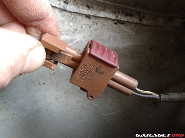

som sagt hur får man loss denna kontakt? vill ju helst inte dra sönder något till abs:en

drar i den röda pluppen utåt så ramlar den isär själv

hur menar du med utåt? mot det lilla jacket?

Drar i Saab-textens riktning. Alltså uppåt om du håller den som på bilden.
Sitter den hårt kan du hjälpa till med en liten mejsel i det lilla jacket.

är löst nu
satt som fan så var därför jag var osäker
