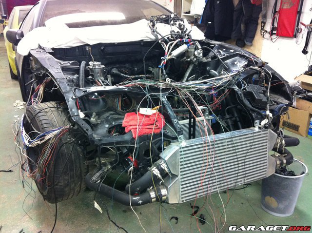

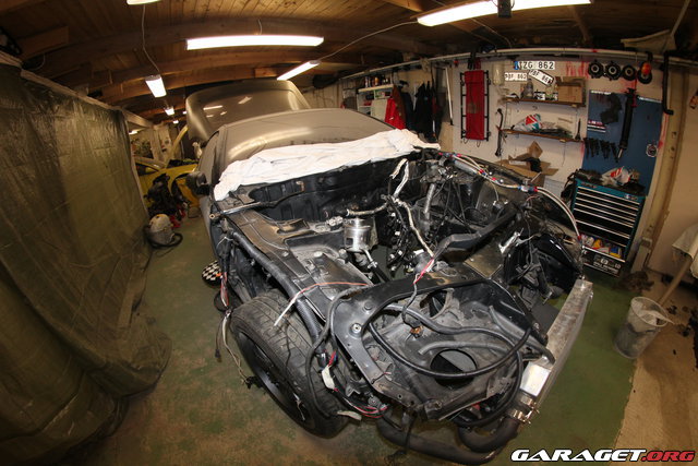

Nu händer det lite grejer:) eller det har väl hänt grejer nästan hela vintern. (även om jag har varit lite slapp;))
Men här kommer lite bilder;) fler finns i mitt galleri:)
Det jag har gjort är att flytta säkring och reläboxar från motorrummet till utrymmet under handskfacket, kommer nog bli riktigt bra:)
Även rensat på SJUUUUUUUUUKT mycket oanvända kablar till all möjlig skit som en sportbil inte använder:]]
Före:
https://www1.garaget.org/gallery/images/104/103334/103334-1e4885be4e261fee30c0b74a93237ccd.jpg
Som den står nu:
https://www1.garaget.org/gallery/images/104/103334/103334-a93534fd61997e3bc8c01bedc31478e2.jpg
https://www1.garaget.org/gallery/images/104/103334/103334-cb2d13b232381ae18db9cb1ea5d2442b.jpg
Det silvriga är värmeisolering som jag lägger dit i förebyggande syfte denna sommaren då det brann förra året och det var bara några sekunder ifrån att hela motorhärvan började brinna:)
MEN, jag tycker inte det är speciellt vackert med det silvriga. Så frågan är, skall man tejpa in den...? Dock så förlorar jag ju den avstötande effekten för strålningsvärme.....

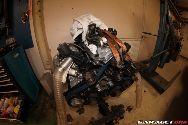

Såhär står motorn just nu, väntar på packning från staterna till tråget, sen skall den ihop igen och göras rent:)

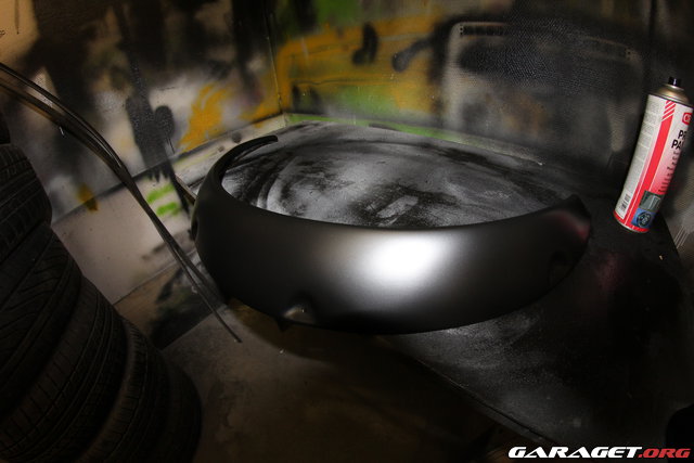

Mina breddare är spacklade, ombyggda och burklackade:) blir nog Plasti-dip för att matcha bilens färg:)
Här är då frågan, skruvas eller nitas i bilen?....

Bra jobbat smile Inget litet jobb att ge sig på att flytta "alla" el grejer! men det kommer bli rent och fint.
Är det några universal breddare eller? blir säkert fett som fan.

Ja det är det faktiskt, lite modd och ombyggnad för att få bort gliporna mellan breddaren och org skärmen.
Inte den bästa passformen när jag köpte dom tyvärr:/

gööt jobbat Tobbe smile ja tycker du skall nita fast breddarna, ser badass ut smile

Ja, lutar på nitar med någon form av bricka på utsidan för att få lite större anläggningsyta mot breddaren:)

hmm.. good thinking! Får kolla upp innan jag köper nit:) frågan är också om man skall köra svarta eller gråa nitar?
