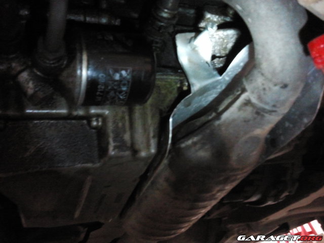

https://www1.garaget.org/gallery/images/184/183294/183294-a231dcb1af38f5adfec7d45441c11969.jpg
Har nu temporärt byggt en sköld som förhindrar olja från att hamna på katalysatorn

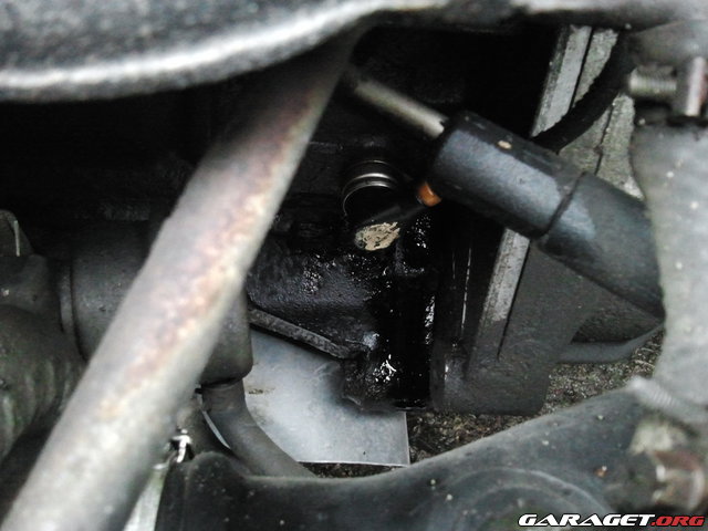

Ikväll när jag tittade under motorhuven så såg jag detta:
https://www1.garaget.org/gallery/images/184/183294/183294-b14409fc7ee7ad0cb08205d665ca45d6.jpg
Ser verkligen ut som att läckaget kommer från vevaxellägesgivaren. Jag kan inte se att det har kommit olja någon stans från toppen.

TBOC_Razor skrev:
Den sitter fast med en enda skruv vid sidan av den och där innanför ska det inte finnas någon olja som kan läcka...
Hade det varit så fullt med olja där så det läcker ut borde ju dels kopplingen slira ganska rejält och dels skulle motorn ha rasat för längesen för enda stället det isf skulle kunna komma ifrån är väl packboxen bak svänghjulet ??
Jodå, visst kan det läcka vid givaren! smile
Byte givare på min och glömde den plastringen som ska täta mot gummiringen i hålet, resulterade i exakt samma beskrivning som TS..

Hade tagit fram momentnyckel, ny stödring och o-ring till vevaxelägesgivaren igår. Redo att efterdra toppen och även kontrollera givaren, och samtidigt göra årliga oljebytet.
Med bilen upphissad på fyra pallbockar och väl under bilen kunde jag direkt konstatera att läckaget här:
kom definitivt från vevaxellägesgivaren, inte uppifrån från toppen. Skönt då slipper jag lossa toppen och även tömma på vatten.
Jag tömde motorn från olja, och upptäckte då att det även saknades kopparbricka på pluggen, tur att jag köpte en ny,.
När jag skulle lossa givaren så märkte jag att den inte satt fast alls, kunde skruva lös för hand. Och när den väl tagits bort så kunde jag inte heller hitta någon stödhylsa, precis som VirreEriksson förslog.
Tyvärr var det inte helt trivialt hur ringen skulle sitta. Försökte se i verkstadshandboken, men var även otydligt där. Slutade iaf med att jag satte in stödringen i hålet (gick trögt, så kunde inte sätta allt på givaren och bara trycka in), och lade därefter in o-ringen innanför stödhylsan i efterhand. Så nu är o-ringen mellan motorblocket och stödhylsan, tyckte mig ana den ordningen från verkstadshandboken.
Nu återstår bara å se om det blivit tätt. Tyvärr tror jag det läcker på fler ställen, brukar ju få dropp på golvet från tre olika ställen, men en sak i taget...
