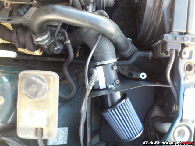

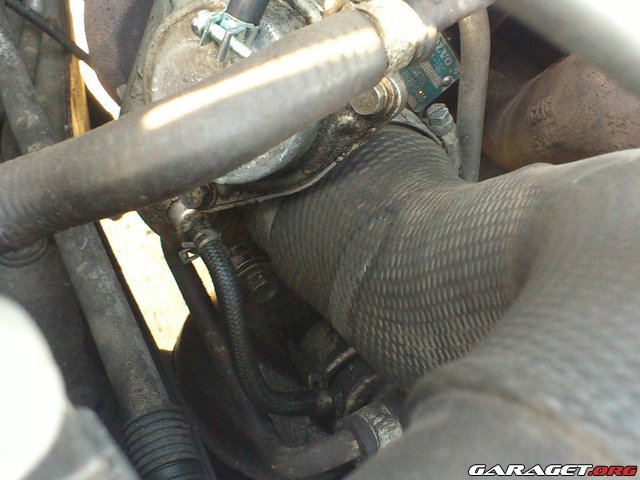

Hej igen! Förlåt att det tagit sån tid att lägga upp bilder och film, hoppas ni fortf är intresserade av att hjälpa till smile
Här kommer några bilder på hur det ser ut kring turbon. Hoppas vinklarna på bilderna duger annars så får jag ut o ta fler smile!
https://www1.garaget.org/gallery/images/146/145640/145640-574cba9e943f0c0197a87c05c96313f3.jpg
https://www1.garaget.org/gallery/images/146/145640/145640-7ac9f4c68d138e25998eb4ed20207f40.jpg
Luftburken? Innebär det den jag bytat ut mot ett luftfilter och avskärmning big_smile? Inte så van vid biltermer än wink
Här kommer ialf en bild på det big_smile
https://www1.garaget.org/gallery/images/146/145640/145640-06eca444e97c65ae385cd08564982f01.jpg
Ska lägga upp en film också alldeles strax! Ligger på brorsans mobil smile
Tack på förhand
383 Inlägg
3 maj 2013
Turbo+ har du inte, sen täta alla avgasläckor så kanske den blir tystare. Turbon ser verkligen inte ut att va 6månader gammal....

Nepp ser häller ingen turbo+ tyvärr. Har tyvärr inga referenser över huruvida de tjuter från turbon från ftt med öppet filter. Men försök lägga upp en film
2 452 Inlägg
4 maj 2013
sitter inget turbo plus på denna så då är det nått annat fel,finns ingen magnetventil på dessa bilar o tippar på att turbon är bra mer sliten en vad du tror isåfall ta bort filtret o känn om den glappar.
