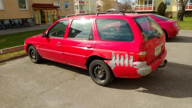

Råkade ut för samma sak på gamla pendlarbilen jag ägde ihop med några andra studenter=)
Lätt fixat=)

Hahahaha det här var ju bästa tongue
