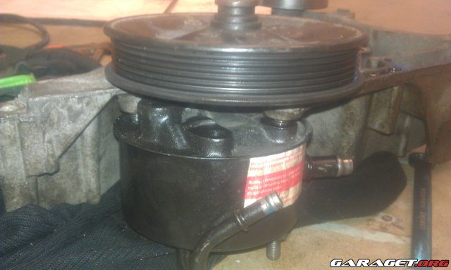

Hej..
Har haft turen att servopumpen har havererat, nya pumpen kommer med utan remskiva.
Då den gamle sitter kvar på den defekta, är frågan...
Kan man ta med en kloavdragare och få av den?
Behöven man pressa dit den på den nya?
Eller hur funkar det?
Bilen är en Savana -05
https://www1.garaget.org/gallery/images/83/82783/82783-bfb64c0982dcad58853e0bbd1bd0040b.jpg
Något man bör se upp med? Alla tips och ideer är välkommna..
//Micke

Försök inte med nån "vanlig" avdragare, då kan du lika gärna beställa en ny remskiva direkt... Det har folk provat redan.
Hansen racing har ett specialverktyg för såna remskivor, kostar bara ett par hundringar vill jag minnas.
Den som spar han har, fast inte lika roligt...

Hej Henke..
Den ända avdragaren jag har är med tre klor, men tyckte den fick dåligt tag när jag la den i mot kanten.
För dom sitter väl jävligt hårt?

Du måste ha en sån avdragare som är gjord till såna remskivor. sök på PTOW87020 hos hansen racing.

Skulle man inte kunna pressa loss den?? Jag har press isf bara att höra av sig Micke smile
Man måste få tag i spåret runt axeln, själva remskivan är bara i tunnplåt och håller inte för nåt annat än det den är avsedd för. Försöker man hålla emot ute runt kanterna på remskivan så förstör man den.

Jo ja den är på plats.... Hade en kompis med mekanisk verkstad, han hade en riktigt dragare samt att vi värme de på den riktigt på den nya servopumpen. Behövde inte ens tvinga på den när vi värmt upp den, den ramlade dit nästan av sig själv...
Så gott som ingen värme gick ned i pumpen från axeln....
Jag tackar alla som kommit med ideer och erbjudit sin hjälp(David)...
Mvh Micke
