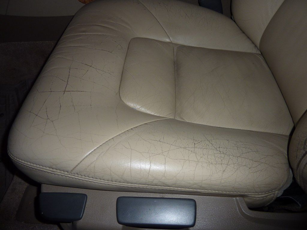

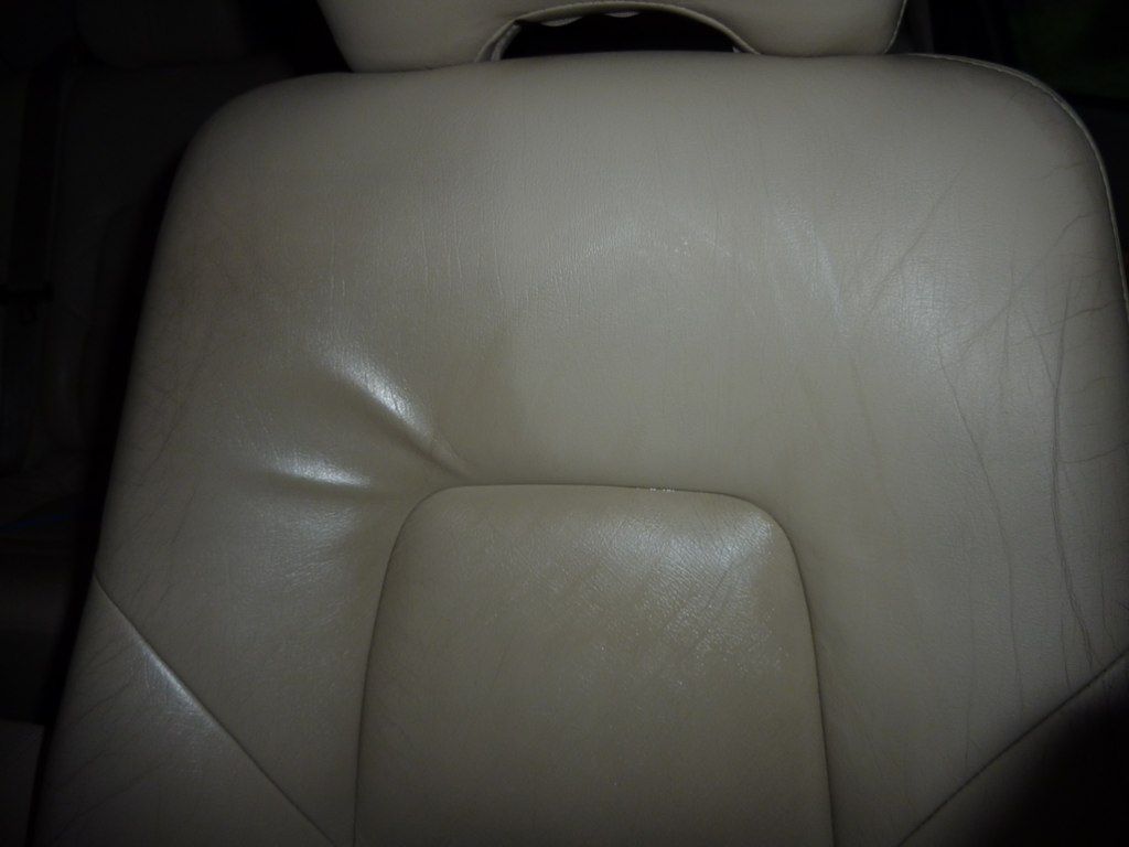

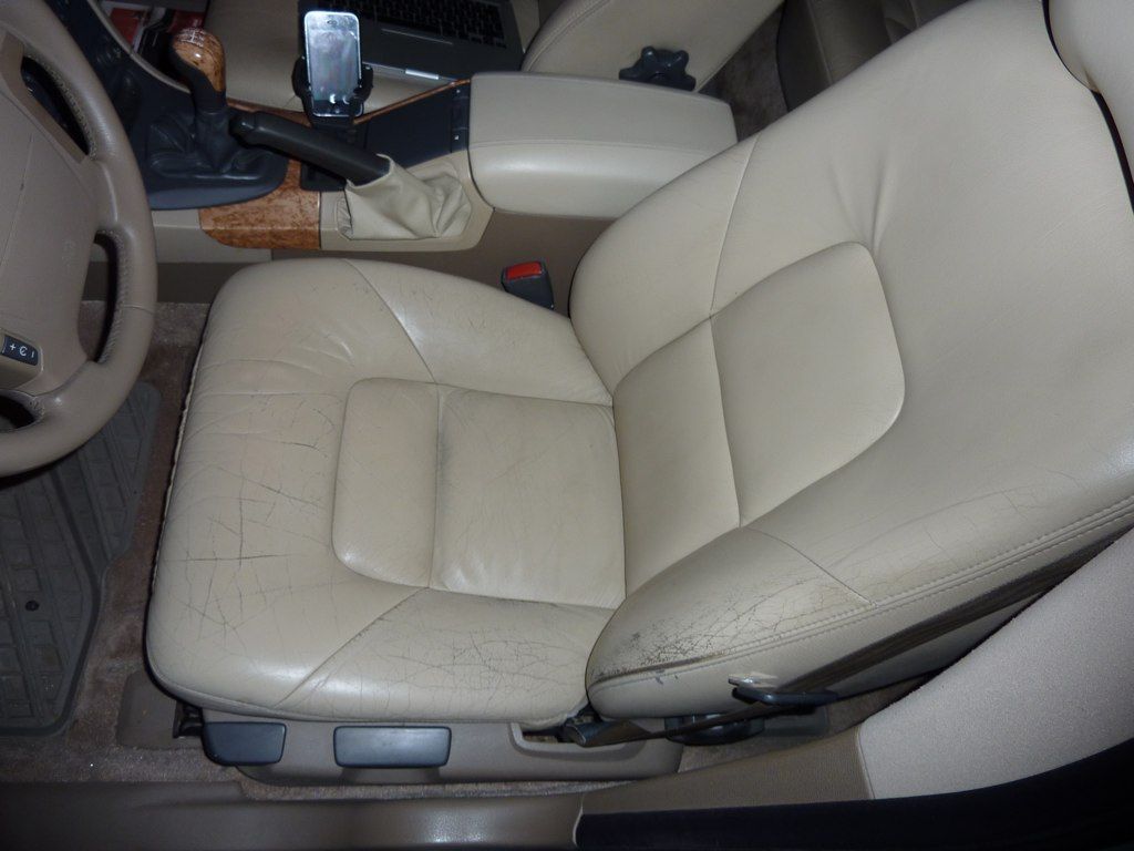

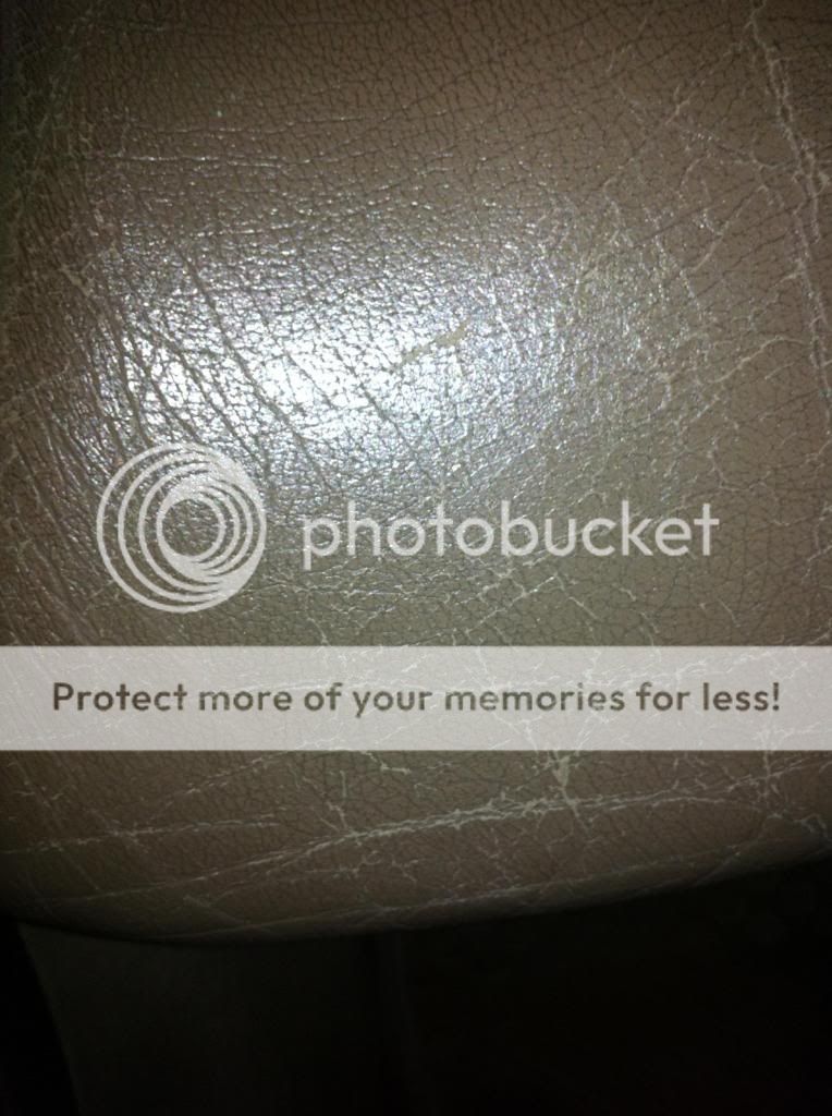

Köpte mig en 9-5'a igår. Inredningen är riktigt fin förutom förarstolen. Där ser det ut såhär. bilen har gått 24k förresten.
Har sett företag fixa till skinn som är i mycket värre skick, men finns det nåt en hemmamek kan göra? Eller är det inlämning som gäller?

Det finns läderfixar kitt för sådana här lätta åldersprickor
Du kan börja med att använda läderrengöring
vill du ha riktiga tuffa saker ska du leta efter en produkt som heter brisk
löser upp smuts på läder och ett måste.
Det går med mildare läderrengöringsmedel men då måste man använda en special svamp som heter fläcksuddare  efter det använder man ett bra medel för att återfukta lädret dom flesta läder oljor duger
använder själv Autoglym Leather Care. Blir du nöjd med detta är det bara bra, annars finns det läderfärg man stryker över ytan för att dölja mer.   Vill inte skriva för mycket nu i tråden men vill du ha  mer info och hjälp är det bara att slänga över ett PM

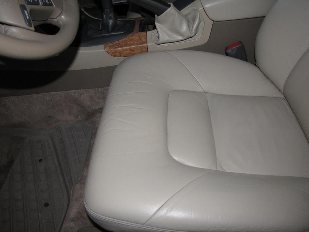

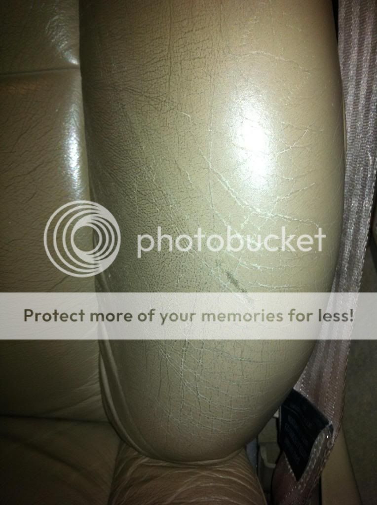

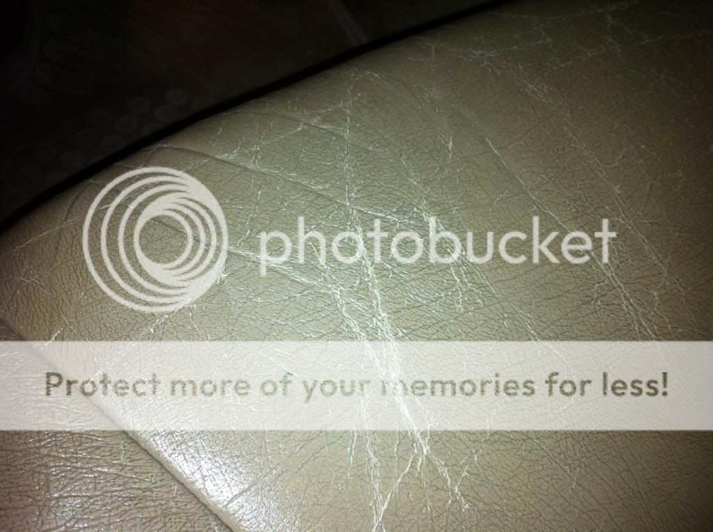

Så här gjorde jag för att få bort mina torr sprickor. Denna "guide" är till för dem som vill avsevärt fräsha upp sina slitna skinn stolar. Desto mer nogran du är desto bättre lär det bli. Är du ute efter perfektion och nyskick och inte har någon tight budget bör du i stället åka till en "möbeldoktor" som gör samma sak som guiden, men spryar i stället och har detta som yrke. Själv hade jag aldrig vågat hoppas på ett så bra resultat som när jag gjorde det själv och ger mig 5 av 5 tongue
Så här gjorde jag
ag började med att noga dammsuga stolarna, tänk på att ta ordentligt i springorna och sömmarna.
Sedan spruta på ett medel som heter brisk och rugga upp ytan med en målarpensel eller mjukare nagelborste.
Nu kommer det riktigt roliga! Har du inga grova sprickor är du kanske redan nöjd och behöver inte fortsätta. För min del försvann många små sprickor. Men för att bli av med de djupa sprickorna behövs iläggande färg och utfyllnad. Detta är en färg eller massa (vet inte vad det innehåller eller vad det är) som har samma färg som skinnet. Det är inte samma som man kan köpa på volvo eller ikea (om jag har fattat saken rätt är det bara färg eller toning). Utan jag köpte detta från Lethermasters http://www.leathermaster.se/default.asp. För att få den exakta färgen som du har i bilen, måste du ta med dig den till dem eller en provbit. Själv skruvade jag av armstödet mellan förarstolen och passagerarstolen och gav till dem då de blandade till den rätta kulören.
När du väl fått ifyllnadsfärgen (jag kom på morgonen och färgen var klar på eftermiddagen) behöver du en svamp. Jag använde mig av en svamp som inte var lika kompakt som de som följde med i paketet, men jag tror att även de skulle funka. Eftersom att jag var lite oroligt att de inte skulle bli jämt (när man inte sprayer på det) tog jag det försiktigt och hällde på lite färg på svampen och duttade i sprickorna. Smeta även ut ett tunt lager färg över hela stolen för att få samma nyans över hela. Sedan så fort det börja torka, efter någon minut (om man lägger tunt) duttade jag på mer i springorna. Sedan repeterade jag detta flera gånger med tunna lager för att det inte skulle bli flammigt. (Jag antar att man teoretiskt skulle kunna lägga ett tjockt lager, men då tror jag att det blir flammigt)
Själv stannade jag efter varje tre-fem tunna lager och lät det torka i ca 20-30 min för att kontrollera att det inte skulle bli för glansigt. Jag hade kännslan av att de kunde bli det om man lägger på för mycket där det inte behövs. Men det gick bra!
http://i1104.photobucket.com/albums/h33 … 90be23.jpg
http://i1104.photobucket.com/albums/h33 … ca99fa.jpg
http://i1104.photobucket.com/albums/h33 … 08dbe8.jpg
http://i1104.photobucket.com/albums/h33 … 10a990.jpg
Senast redigerat av Bike (22 november 2013)

En följdfråga, känner man sprickorna när man är klar eller är det liksom rätt utjämnat och lent?
Bike
22 november 2013
Beror lite på hur illa det är
om det gått så långt så sprickorna viker upp sig som små flagor då är det kört då kommer du känna dom
Men som i min guide kommer dom nästan försvinna helt.
Dock är det väldigt viktigt att smörja dom med läderolja regelbundet för att mjuka upp lädret
allt kan inte göras på en gång utan måste jobbas in.
Hoppas detta hjälper någon och ni återfår fina säten
