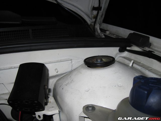

I tron på att byte av fjäderbenslager skulle minska detta glapp så misslyckades jag.
Muttern är åtdragen så mycket som det går så koppen ligger emot lagret
Hur har ni andra löst detta glapp ?

tror det ska vara glapp upp och ner på dessa modeller. Eller är glappet i sidled?
Men bäst att någon annan skriver som vet exakt om det ska vara glapp eller inte. Vet att andra v.a.g modeller skall ha glapp där.

Det ska vara sådär! Bytte fjäderbenslager på min cab förra sommaren och det blev likadant som ditt. Pratade med polaren som skruvar en del Audi och han sa att det ska vara sådär.

innan var det så glappt så den hördes. Detta ger ej något oljud ?
Har åtgärdad det nu genom att sätta en o-ring mellan som tar bort glappet
Inget glapp i sidled
