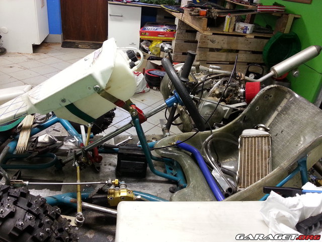

31 december 2013
https://www1.garaget.org/gallery/images/141/140364/140364-c5d6399dcde522904645b6ad7fa6492a.jpg
Tanken fick jag flytta upp så att det blir självfall till flottörhuset nu när det inte är någon membranförgasare längre.
Rättare sagt så tog jag en annan tank som passade att montera ovanför rattstången.
Jag fick flytta upp kåpan några cm sedan passade den.
Jag ska även montera en bränslekran och ett filter på ledningen.
Luftfiltret som syns på bilden är Biltemas fiddy-filter, det passade perfekt.

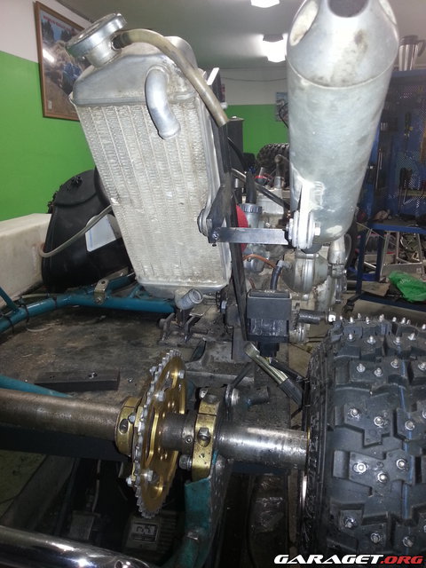

Nu har jag tillverkat fäste för kylare, ljuddämpare och elboxen.
https://www1.garaget.org/gallery/images/141/140364/140364-7b483f83ce409d88963134bb0d0e87fa.jpg
url=http://www.garaget.org/mypage/gallery_image.php?user=140364&image=2126248]https://www1.garaget.org/gallery/images/141/140364/140364-495ec97ff09abb172a1a0ef64b505cf3.jpg[/url]

Nu är allting inpassat och provat. Nästa steg blir att demontera allt och helsvetsa och slipa så det ser snyggt ut.
Sedan ska allt målas innan det slutmonteras på karten.
Till sist ska stolen passas in och monteras.
