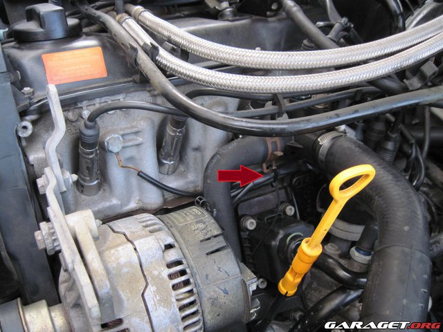

Har sedan 6 månader tillbaka haft ett litet läckage som nu blivit större
Det läcker olja mellan topp och block
Ventilkåpspackningen är bytt och givarhuset.
Tar ingen glykol och går bra.
Tar max 1 vecka efter motortvätt så blir det synligt läckage.
Tips och lösningar på detta?
Läst att på audis v6a så går det att efterdra topplockbultarna men det vågar man väl inte ?
Toppackningen är nog orginal
https://www1.garaget.org/gallery/images/25/24718/24718-c2b8e6316bf4b32c201b0c8aabaae9d7.jpg

Någon som vet var oljekanalerna sitter på blocket ? Andra audin jag ägt med detta läckage dock så är detta större än på tidigare bilar

gjorde en motortvätt och såg då att det läkte mellan topp och block
böt ventilkåpa och hoppades att det var den men så bra var det inte

Packningen är nog aldrig bytt eller som du säger ett misslyckat byte tidigare
Tog av ventilkåpan och kollade topplocksbultarna. Drog även åt dom 5-10 grader
Vet att det finns risk att dra av dom eller att det börjar läcka mer men idag så har det varit tort
gjorde kompprov och fick 14 psi på alla cylindrarna
