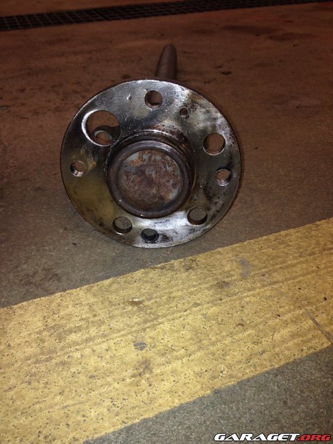

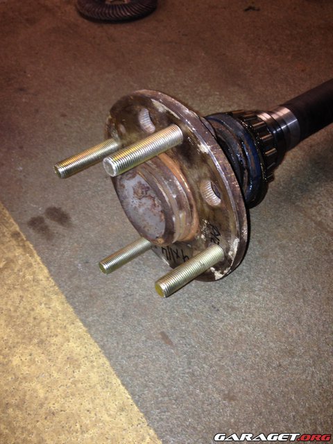

borrat om volvo drivaxlarna till nissan mönster!
https://www1.garaget.org/gallery/images/98/97060/97060-a5c5db243272fe6e9124c866930d64ae.jpg

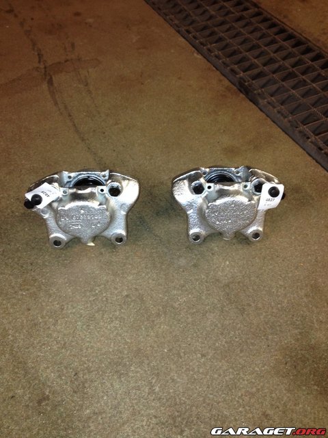

Har även renoverat upp bromsarna med nya ok och belägg. Värre skivor är påväg hem, borrade och slitsade!

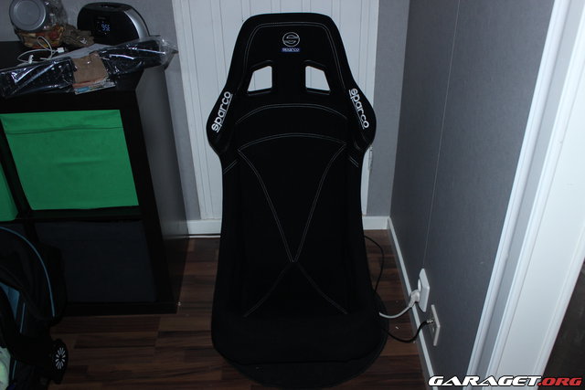

Min stol har även kommit nu som ska monteras. Tack så mycket Ddesign!

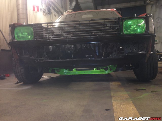

Kul bygge.
VAd använde du för produkt att färga framlamporna gröna?
dab-master

zrken skrev:
Kul bygge.
Jag vet faktiskt inte, fick de av en kompis som hade lite över men de finns nog lite varstans:)

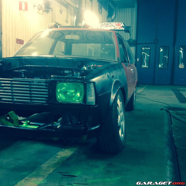

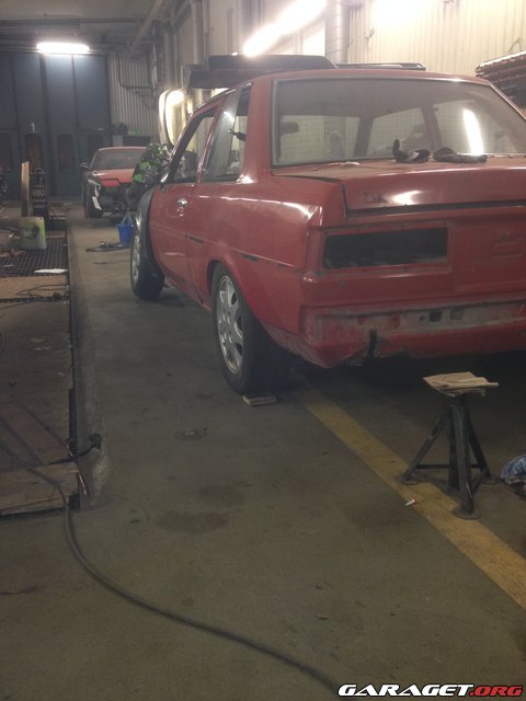

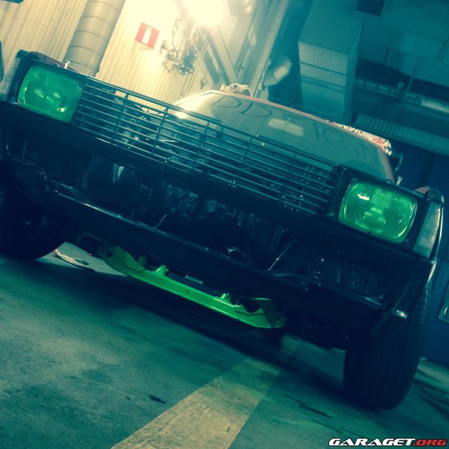

Äntligen nere på marken igen efter 1 år i luften!
https://www1.garaget.org/gallery/images/98/97060/97060-5f121f8bdfea23268ad36ddb13131d3b.jpg
https://www1.garaget.org/gallery/images/98/97060/97060-b3255b3cac4b6648d2b99dae41fad10a.jpg
https://www1.garaget.org/gallery/images/98/97060/97060-b6bd5e8458dce2735dab6c9bbfeb1bba.jpg
https://www1.garaget.org/gallery/images/98/97060/97060-f2dc1c7fa01d206d8943c0cc510362b3.jpg

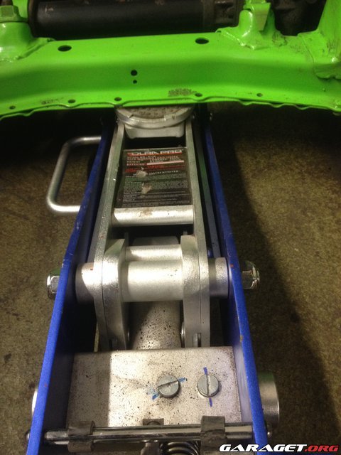

26 januari 2014
https://www1.garaget.org/gallery/images/98/97060/97060-9da06957cc3e5b5bd7b01d2cf89c27c1.jpg
Framvagnen är 10 cm från marken tror jag måste höja den lite iaf!

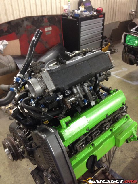

Fick byta insug pga gängpaj vid tomgångsmotorn.

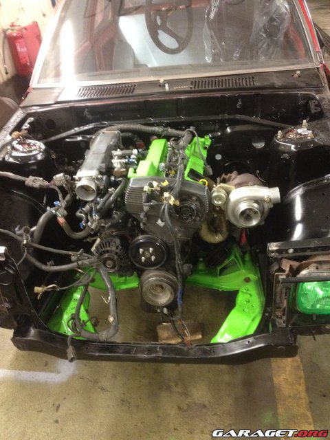

Lite har det hänt i garaget! Har bara inte hunnit uppdaterat tråden!
https://www1.garaget.org/gallery/images/98/97060/97060-b60a131bde1ac161bcd6c309cda3d835.jpg
Motorn äntligen på plats permanent med dem nya motorfästena
https://www1.garaget.org/gallery/images/98/97060/97060-e575da93ad40f5648d5fd5ce3bc26a11.jpg

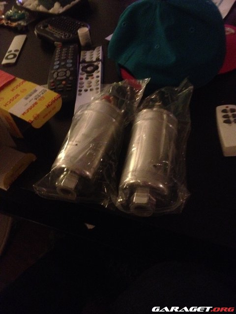

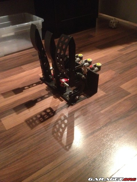

Har även fått hem soppapump! (Den ena är en kompis)
https://www1.garaget.org/gallery/images/98/97060/97060-177bd5ac4e15502327059451c3548873.jpg
Pedalställ också införskaffat! Tack DDESIGN!!!

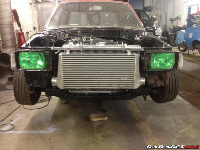

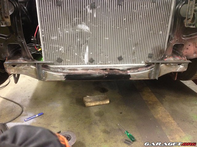

Idag så monterades kylare och ic på bilen!
https://www1.garaget.org/gallery/images/98/97060/97060-ef9a6cca7e7fb412f60120bef9be59d0.jpg
https://www1.garaget.org/gallery/images/98/97060/97060-4916f62cd727a8ec71d7de96338ac544.jpg
https://www1.garaget.org/gallery/images/98/97060/97060-e06ae026f3b91262f1bad9b5b75c4dd1.jpg

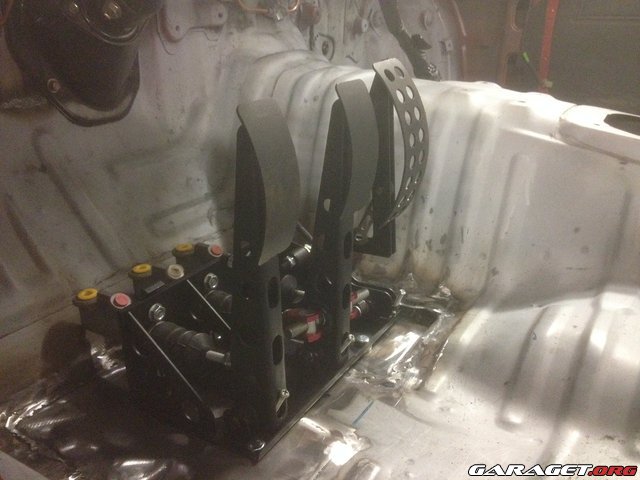

Då var det dags att uppdatera lite då! Lite har det hänt iaf!
https://www1.garaget.org/gallery/images/98/97060/97060-35f2102fafe3465c35dcc0f72fa6feb5.jpg

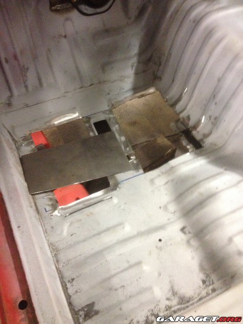

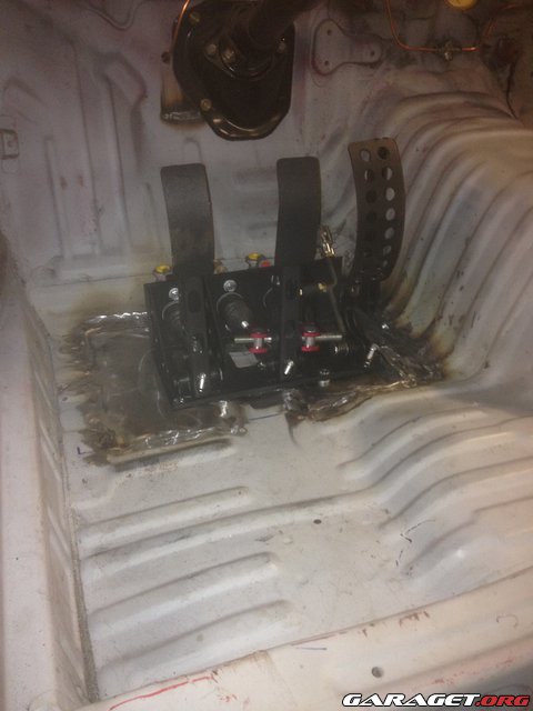

Kapa ur golvet för att få i pedalstället på en plan yta!
https://www1.garaget.org/gallery/images/98/97060/97060-d4ca44fe88b3871941e20097a5d8d9ab.jpg
https://www1.garaget.org/gallery/images/98/97060/97060-0f71f1e03377a9fd1adf22211e43a2d4.jpg

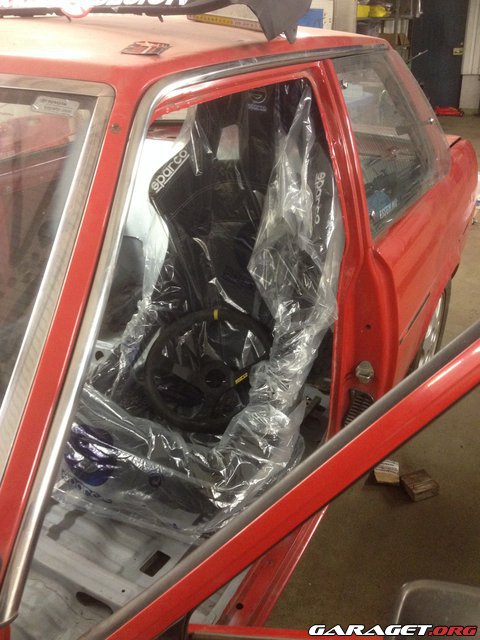

Färdigt för att användas!
