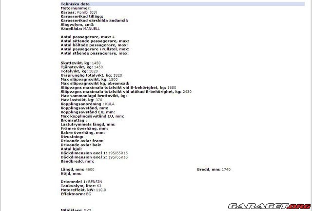

Ok, du lyssnar uppenbarligen inte. Så, jag tar det igen (nu kan jag bara två av dessa regnummer utantill, men för sakens skull).
Här har du infon från min gamla A4. En 97:a
https://www1.garaget.org/gallery/images/161/160301/160301-500a334c0ec5895fa2b678d30fbfd646.jpg
Som du ser, 1500kg.

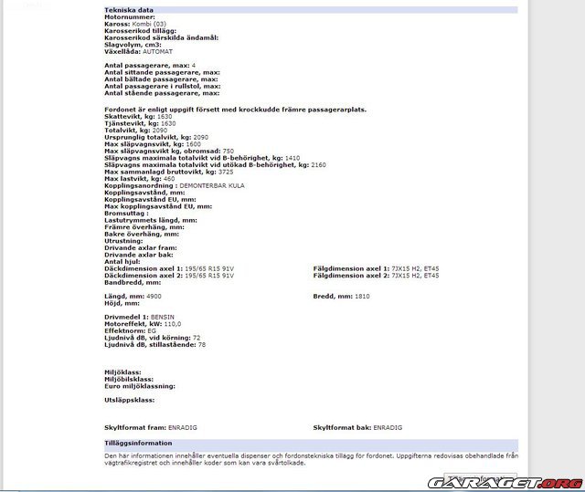

Här har du infon från min morbrors gamla A6:a, en 99 automat;
https://www1.garaget.org/gallery/images/161/160301/160301-38ff021414b635405f415023a55d9677.jpg
Som synes, får du dra 1600kg efter den, om än dock bara 1410kg på B-kort.
Så, IGEN, det stämmer inte det du säger.
