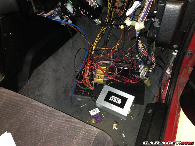

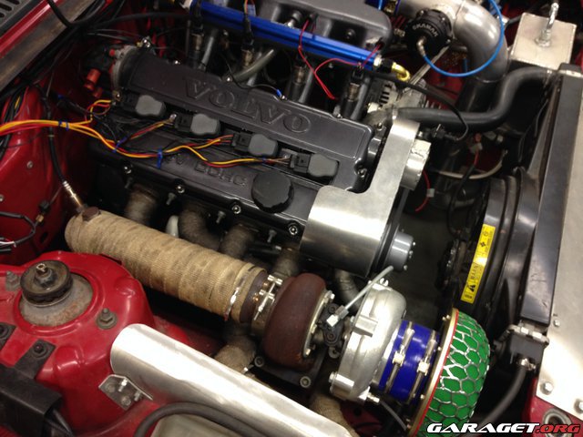

Hej
Här kommer den sena uppdateringen.
har som sagt fått igång bilen äntiligen.
hade lite problem med VR signal o Kamm-synk men lite pillande o programerande så funkade det.
när hon startade så gick hon bara på 1-3-4??
höll på hela dagen. fick inte att hon skulle gå på 2an med. tänkte vi måste vara kablarna.
drog o kollade alla jordar o vipps!! en lödning till jorden på 2ans VAC spole gick av. YEEESSS!!!!!
lödde ihop o startade. gick bättre men nu började 1an o krabba??
kollade så spridaren öppnade men inte
kollade lite men hittade inget. till slut kopplade jag ihop spridare 1-3 o 4-2 nu funkar den igen.
går dock lite fett men är ju bara grundmappad. ska snart upp o mappas i bänken förhoppningsvis.
sen bygger jag nytt avgas o lite saker ska kollas.
men nu e humöret uppe o man har kommit ur depretionen big_smile
