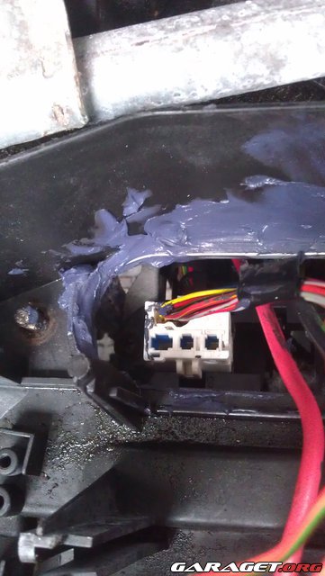

wv passat 99:a 1,9 tdi gas problem svarar ej på gasen, felkode Gaspedals givare felaktig signal/kass
Gaspedals givare 6000kr för en ny sådan
https://www1.garaget.org/gallery/images/108/107391/107391-e1e876d9c49d6650154db7dc9699eda0.jpg
mitt problem på min passat tdi 99:a
jag har markerat med pilar vilken låda obs jag har tagit av locket på bilden annars är det ett svart lock på..
det sitter en packning i botten av denna låda men på min så vart den inte så bra så vatten tränger in.
man behöver 8-10-13 mm ringnyckel och platt mejsel.
plocka bort vindrutetorkarna och plasten under rutan.
locket sitter med 8 mm skruvar
https://www1.garaget.org/gallery/images/108/107391/107391-0b8eba08491c60c546e0f0988111e514.jpg
När vindrutetorkarna och plasten under rutan är borta sitter botten med två 10 mm muttrar
pilarna visar vart den till vänster sitter under den röda 10A säkringen det finns en liten plast som man kan pilla åt sidan så får man upp hela den delen som säkringarna och reläna sitter i även den sitter brevid den röda 10A säkringen.
https://www1.garaget.org/gallery/images/108/107391/107391-ebe261bcdbc14a0da9627bba6b4562e4.jpg
https://www1.garaget.org/gallery/images/108/107391/107391-e8dfa3fdbd6d37bbc95ba98133ce3113.jpg
de kontakt stycket hade ärjat efter lite rengöring av detta så försvann problemet helt och har funkar fin fint
efter rengörning kolla efter sprikor i plasten finns det inga så täta botten delen med silikon för att förhindra att vatten kommer in igen  Mvh Robin
skulle de vara att någon behöver ytligare info Ring 0721877995
P,s två ts Gaspedals givare till salu nu 800 kr st om någon behöver fullt fungerande.
med serienummer 028907475AJ.  028907475S passar till 1,9 tdi och 2,5 tdi
Senast redigerat av nuh017_86 (18 oktober 2012)

Vill tacka för detta för det va just det som hade hänt min bil.
Tur att jag hittade denna innan verkstan började byta gaspedalen, ringde å bad han kolla kontaktstycket å ja visst var det ärjat...
