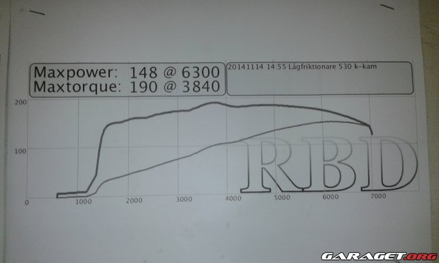

2leifarn har byggts lite på. Eftersom b23an skar så blev det en ny maskin. Gratisprylar såklart b230 1986 en 530 topp och en k-kam. Så en lågfriktionare uppgraderad med dom nyare stakarna och en äcklig 530 topp alltså.

Som sugis så blev resultatet såhär:
https://www1.garaget.org/gallery/images/88/87810/87810-c83008939c3a83270791b5316d92e267.jpg

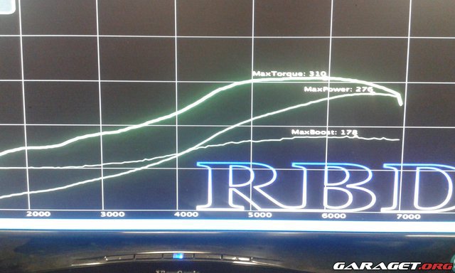

Jämför vridkurvor med och utan turbo:
https://www1.garaget.org/gallery/images/88/87810/87810-f115b9fc9eee589788a9391205502806.jpg

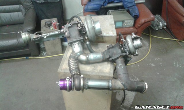

Sedan fick jag en superknäpp ide!
https://www1.garaget.org/gallery/images/88/87810/87810-f4904ed95f88c06cde6efcb05b353303.jpg
Det ända som är bättre än 1 turbo i skuffen måste ju vara 2! Nja, eller jo lite iaf. Ska kanske fila vidare på detta, men först måste kopplingen uppgraderas. Sålänge så är kurvorna som såhär: (jämför singel grön kurva, och dubbel lila kurva)
https://www1.garaget.org/gallery/images/88/87810/87810-16fbf5e7a2c5e606b25e94fe4b65782e_large.jpg

Nja sådär, men det hela är lite av ett experiment. Det finns flera fördelar med att sätta turbon i skuffen och som jag gjort även intercoolern. Man får bättre flöde och plats till vattenkylet, tyngd på bakhjulen istället för ännu mera tyngd i nosen. Det är jättegott om plats! Betydligt mindre värme i motorrummet. Kör man med skuffluckan höjd i framkant och elfläktar på ic så funkar det helt okej med kylning av laddluften. Hjälper till gör även det långa röret för laddluft under bilen..
Nackdelarna är att man får ett betydligt större mottryck, mycket sämre spoolup pga inga pulser och lägre temp och därmed en tröttare maskin jämfört med att montera snurran på grenröret som vanligt. Det tar dessutom en rejäl uppvärmning innan avgasröret är tillräckligt varmt för att få laddtryck överhuvudtaget.
I slutet av pullet så ligger totala avgasmottrycket på 3,5bar medans laddtrycket bara är 1,6bar.
Nu är det för dåligt flöde på några punkter och skulle alltså gå att förbättra en hel del. Men jag valde att göra denna enklaste modellen först för att se mer exakt hur det skulle bete sig.
Sedan skulle wastegaten varit hårdare spänd för man ser att efter 4500 när den är helt öppen sjunker trycket något medans stora turbon försöker komma ikapp så att säga. Lillen skulle jobbat lite lite till bara.

Toppackningen har gått igen! men annars är motorn hel och pigg! Lite fräckt ändå med den motorn som ingen gillar. Lågfriktionaren b230E 1986, små lagren och allt vad det är. Såhär ser kurvan ut om man jämför singelturbo mot dubbelturbo. Sedan på gatan så laddade jag lite mer typ 2,2bar tror nog den gav nära på 400whp. Coolt är också att man kan launcha on the fly så att säga. Exempelvis ligg på 3000 varv och fullgas samtidigt som du håller på bromsen. Några sekunder senare har man fullt laddtryck på samma varv! Snacka om najs vid omkörning!
Fortfarande volvo orginal allt i motorn.
Blev dock en förstärkt tryckplatta som jag fuskade dit lite snabbt wink
