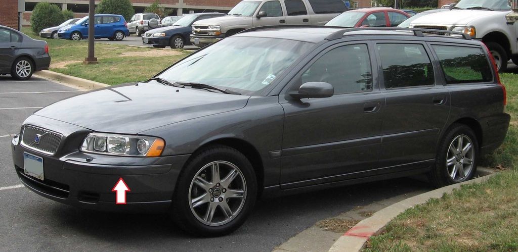

Efter någon backa på bilen och smet blev det djupa rivmärken i listen på frontspoilern
och vill ta loss den för att fixa,
Är det bara att dra eller något tips
http://i1104.photobucket.com/albums/h331/Hworang84/random%20stuff/2005-07_Volvo_V70_zpskwtdqopo.jpg

Sitter med hakar på insidan.  Vill man undvika märken i listen så får du lossa stötfångaren å ta den från insidan.  Men ska du ändå fixa den så pilla loss den med en plastkil eller platt mejsel

åk till närmsta volvo handel och köp ett "fiskben" ca 15 kr
sen så tar du och börja och bända längs bak på listen och arbeta dig framåt
kan krävas en del våld

När man tagit loss den är det bara och trycka tillbaka den sedan eller måste man köpa någon ny ersättnings bit ?
4 642 Inlägg
14 mars 2015
bara att trycka tillbaka,inga svårigheter varken att domontera eller montera..men fixa ett "fiskben" bra att ha till lita av varje när man ska demontera plastbitar..
