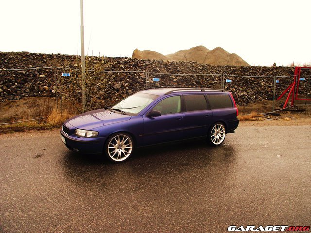

hejsan går i tankarna att sänka diesel härket, vilket ser bäst ut 60/40  , 40/40  eller 30/ 30
jag har i dagsläget 18" fälgar på
posta bilder på era bileer
3 181 Inlägg
23 mars 2015
60/40 annars ser den baktung ut
min med 60/40 (20")
https://www1.garaget.org/archive/17/16508/243147/243147-3103669.jpg
19"
https://www1.garaget.org/gallery/images/17/16508/16508-396237499d1ba3d29c5bf7763bc70c84.jpg

den såg ju inte jätte tråkig ut big_smile
lutar åt 60/40 , men har sån där jävla nivåreglering för xenon lamporna

3 181 Inlägg
23 mars 2015
Ja körde med hårdare dämpare ..gm 's sats med dom svarta Dämparna va lagom hårt ..dom gula verkar stenhårda
