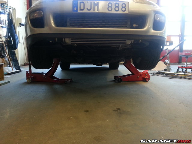

https://www1.garaget.org/gallery/images/191/190980/190980-73a30a273c670addb57ef0cb0ed28806.jpg
Fortsatt jobb med inställningar i sprutet, min hund Nismo hjälper till såklart! big_smile
https://www1.garaget.org/gallery/images/191/190980/190980-23fdfd080df89567abd8dcc731f56670.jpg
Ute och provkör lite..
https://www1.garaget.org/gallery/images/191/190980/190980-06f2eb3c6bf782d794ca68ffe52aa807.jpg

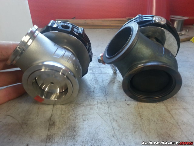

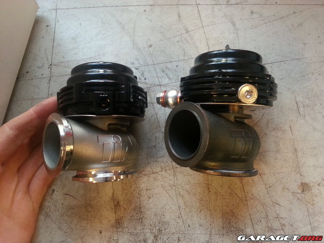

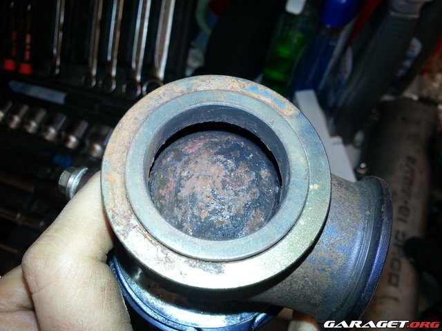

Kopia-wastegaten funkade inget bra.. på bara några mils körning har den rostat ihop fullständigt och fastnat i öppet läge..
https://www1.garaget.org/gallery/images/191/190980/190980-4829d128c680dc41021270e1187871d6.jpg

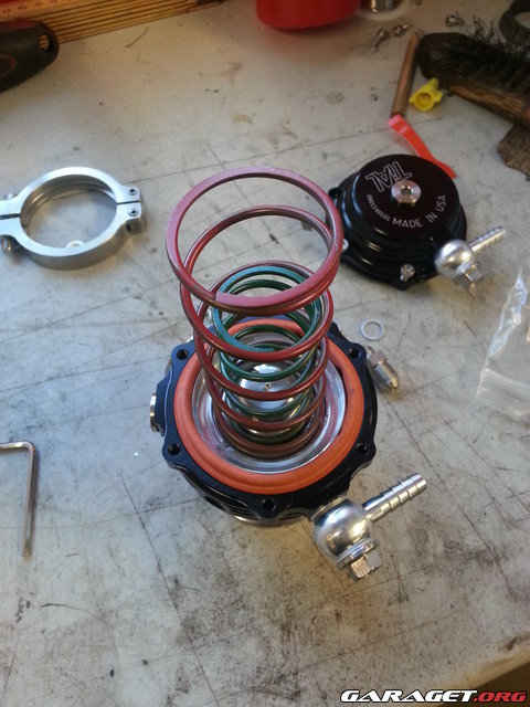

Så Dan köpte en äkta tial mv-s istället. Gissa vilken som är äkta och vilken som e en kopia wink
https://www1.garaget.org/gallery/images/191/190980/190980-640b09caa06f2fbe7959df44ae03df3a.jpg
https://www1.garaget.org/gallery/images/191/190980/190980-d63ee62825d1eeed3ce979ed8ad6c21f.jpg

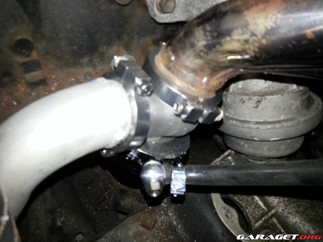

I med fjädrar för 0.7 bar
https://www1.garaget.org/gallery/images/191/190980/190980-4dce757a244e1da4b15687eca28e1b58.jpg
Monterad
https://www1.garaget.org/gallery/images/191/190980/190980-0b6d08c09c6194f1098f6ad0489b65a8.jpg

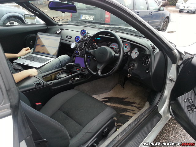

Ute och mappar
https://www1.garaget.org/gallery/images/191/190980/190980-07531dc93f40d2f7a340038453e9b5e2.jpg

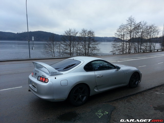

Ute i regnet för ett par tre veckor sedan
https://www1.garaget.org/gallery/images/191/190980/190980-e72ef42b4e3f85d9c7989b9a588d5f22.jpg

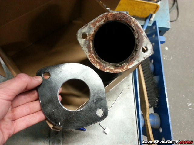

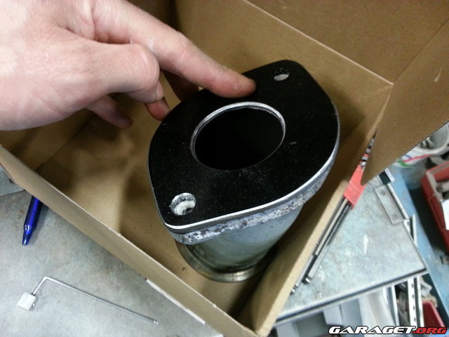

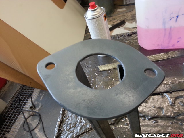

Vi hade dock problem med skenande ladd på höga varv, så vi fick tillverka en restriktor till downpipen
https://www1.garaget.org/gallery/images/191/190980/190980-be3981cb19bdcb7208e668d34a773395.jpg
Där ska den sitta. Detta är biten mellan downpipe och katten/decat
https://www1.garaget.org/gallery/images/191/190980/190980-4b46379e1480da79737bf1347950a647.jpg
Zinkade den
https://www1.garaget.org/gallery/images/191/190980/190980-994b6569e1a3d79ae5a330cf3aee622d.jpg
Efter flera kvällars mappande tog jag den idag till jobbet där Dan ivrigt väntade
https://www1.garaget.org/gallery/images/191/190980/190980-78761f45dc86e1a608b87b70a0be3f22.jpg

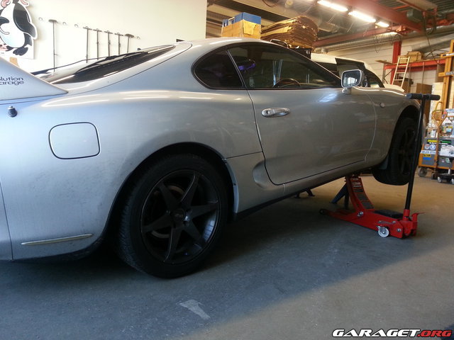

Upp med nosen
https://www1.garaget.org/gallery/images/191/190980/190980-1cf7c792231d591376bdea188fb0a8cf.jpg
https://www1.garaget.org/gallery/images/191/190980/190980-1fd2d7130dda202cf5896ea0900cac0c.jpg

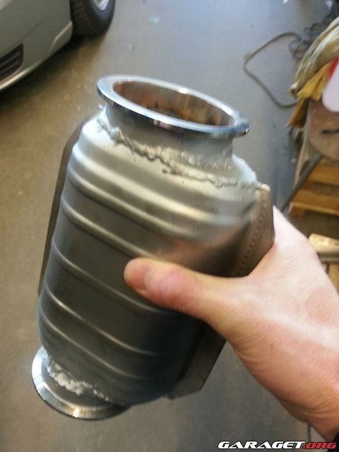

Och på med besiktningskatten

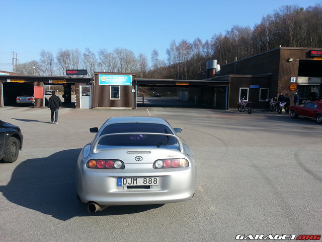

https://www1.garaget.org/gallery/images/191/190980/190980-cb6f2b3354070414f1acca3eff3596d8.jpg
Ödets minut
Gick igenom med blanka papper! lolcool
https://www1.garaget.org/gallery/images/191/190980/190980-404e1ea59512db661cac2d0ccb536513.jpg
Solar sej efter segern
Tog in den på jobbet igen och vi slängde av katten och på med de-caten igen.
https://www1.garaget.org/gallery/images/191/190980/190980-65239325cc0a3f20ab6fa1461275e3e7.jpg
Så ikväll va vi ute och körde jättefort cool
