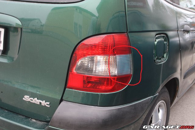

Hej!
Min kompis fick anmärkning på att en del av blinkersen bak skulle vara orange och inte vit. (området är inringat)
Kan det stämma? Och i så fall, kan man måla orange på insidan, för att slippa byta?
Och hur skruvar man upp blinkersglaset?
https://www1.garaget.org/gallery/images/201/200861/200861-1a892bece3e4e5df23ce66c359480bd3.jpg

Nu tror jag besiktningteknikern fått solsting. Det vit/blåaktiga fältet ska väl se ut så. Blinkar det orange eller har glödlampan flagnat? Leta reda på en likadan bil och jämför. Syrran rattade en sådan hemsk bil för några år sedan och jag vill minnas att den såg exakt sådär ut

Sätter en femma på att färgen på lampan flagnat så att den blinkar vitt.

Schysst! Det måste kollas.
Hur tar jag ur lampan? Är det bakom,
eller måste jag ta bort glaset?

Är förmodligen en lucka i inredningen närmast baklyktan.

Det ska vara ofärgade lyktglas bak på faceliftad Scenic och mörka på varianten innan.
http://www.blocket.se/kronoberg/Renault … 12&w=3
Förmodligen är det en gul lampa som tappat färgen, vilket dom gör med tiden.
Sitter en lucka i hörnet i bagaget som ger åtkomst till ljuskällorna.

Hallå!
Precis, båda lamporna hade tappat färgen.
Nu blev min kompis glad.
