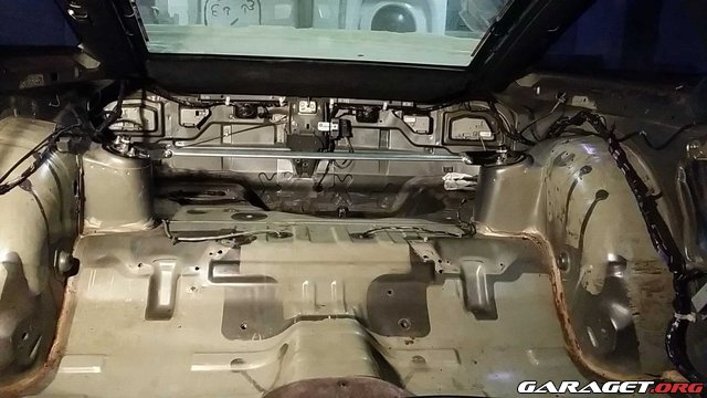

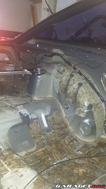

Tagit bort plåtarna till ryggstödet smile onödig extravikt!
https://www1.garaget.org/gallery/images/177/176159/176159-137ea2e1976b91e0c3440148f3c35ed6.jpg
Många punkter som fick borras..
https://www1.garaget.org/gallery/images/177/176159/176159-42857be961cbc97f5398b36b61d05ea1.jpg
Har även  skrapat bort all matta smile nu är det bara resterna som ska bort..

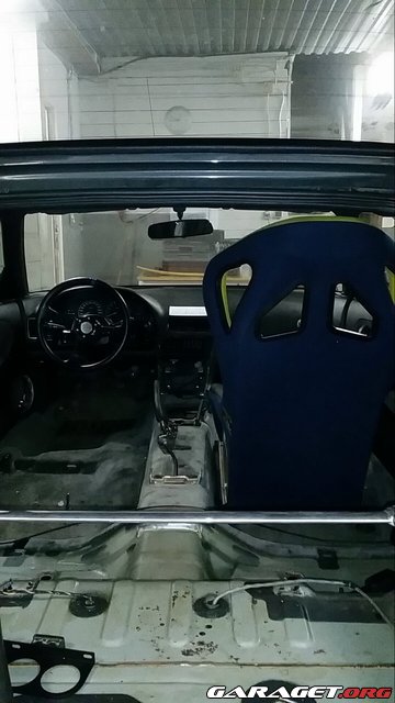

https://www1.garaget.org/gallery/images/177/176159/176159-1a9e3b07f6c8a4db0a3a48caf7a90df5.jpg
Så, då var det lite fräschare smile
https://www1.garaget.org/gallery/images/177/176159/176159-69cc444f7af01fac6c5b0630517a7a45.jpg
Blev trött på allt tvättande och gnuggande så gjorde lite pyssel, blir ingen stereo eller något sånt. Onödig vikt!

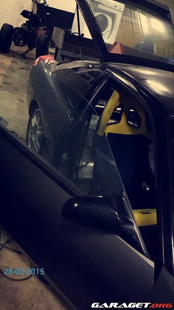

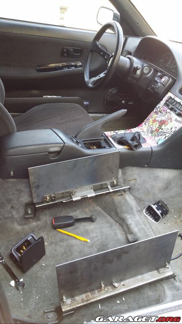

https://www1.garaget.org/gallery/images/177/176159/176159-0202fa10f692877a5d119c75e9bfd641.jpg
OMP stolarna som ska i, vill kunna justera fram och bak så bygger egna fästen av originalskenorna smile
https://www1.garaget.org/gallery/images/177/176159/176159-fe16c3d93f94c99c84cb84b3a0ea31ea.jpg
Fixade två plåtar så dom passade bra emot skenorna, sen var det bara att skruva fast dem. Fick även bocka och lite annat då stolarna var smalare än platsen mellan skenorna. Har ej bild på det, inte så kul att se ändå wink
https://www1.garaget.org/gallery/images/177/176159/176159-bca847df378ad74b37497d6a75953778.jpg
Passade fint! Ska kapa onödigt material på plåtarna jag gjorde och snygga till dem lite senare. Men nu vet jag att det funkar smile
