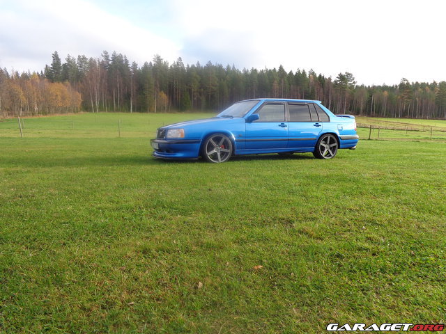

https://www1.garaget.org/gallery/images/184/183829/183829-f4caddfeaec7bc47fc656ffde5ec212f.jpg
Då var bilen undanställd för vintern och kommer troligast inte fram förns till våren då det blir lite skruvning med växellådsbyte och diverse så pill. Nu prioriteras Amazon som förhoppningsvis ska bli klar till våren den också smile

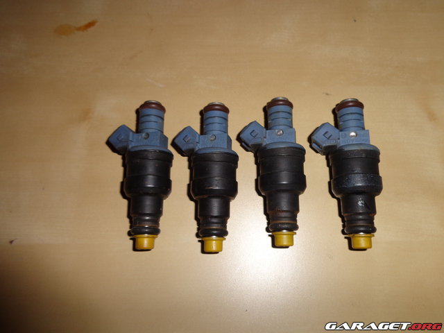

https://www1.garaget.org/gallery/images/184/183829/183829-d6875e079136022437ff1bfae80d5ed5.jpg
Fick bra pris så vart ett par 1680 Bosch spridare. Förhoppnings vis får man på dom till sommaren och kan mappa ur lite mer effekt.

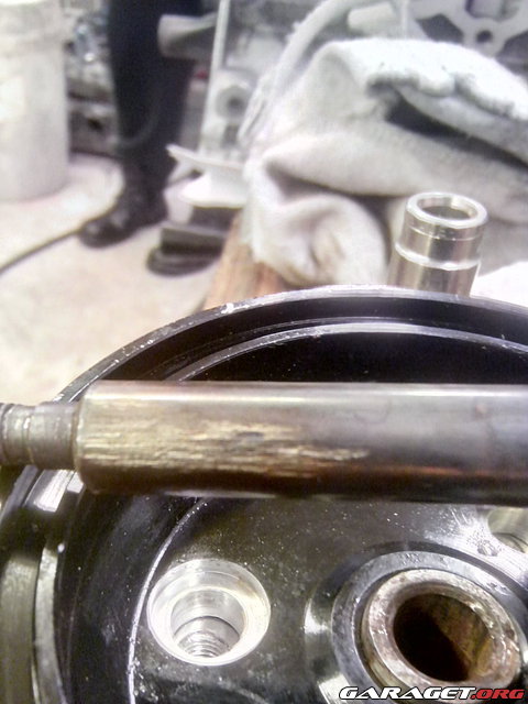

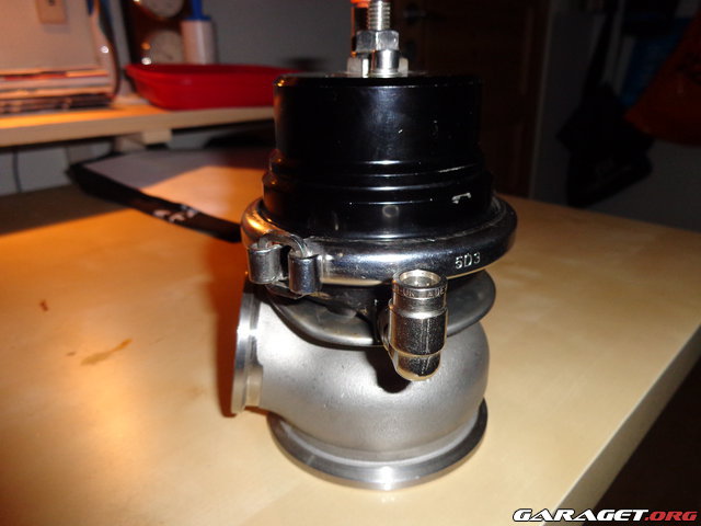

https://www1.garaget.org/gallery/images/184/183829/183829-2de12e2a1cde619ab9c1172d842cbd1e.jpg
plockade lös wastegaten för att ta reda på varför jag haft problem med ojämnt laddtryck dom senaste gångerna jag körd den och fann att westgate ventilen hade skurit....
https://www1.garaget.org/gallery/images/184/183829/183829-8078d6f3325c74b0fa2bfc4e163cd5b8.jpg
Efter ett samtal med Robban på Dynotech där ventilen är köpt så fick jag ett nytt ventilhus och ventil. Pressade ut ventilstyrningen och fräste ett spår för en segersäkring vilket kommer hålla styrningen på plats. Endast i förebyggande syfte, imat jag har haft polare som haft problem med samma wastegate att styrningen vill röra på sig. Vilket brukar resultera i överladd...

Finns metallfri pasta som tål 1400 grader du kan smörja wastegaten med också smile
https://www.jula.se/catalog/bil-och-gar … ta-629415/

https://www1.garaget.org/gallery/images/184/183829/183829-602c56b55104b48fb1226e2738d9c851.jpg
Vart montering av nya wastegaten ikväll. Och en uppstart efter det. Startade direkt efter att ha stått i 4 månader smile skönt med väljusterad kallstart

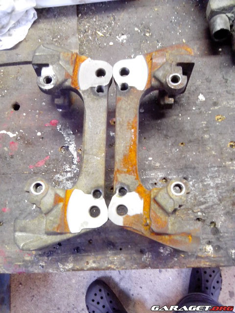

https://www1.garaget.org/gallery/images/184/183829/183829-1788d96245ab6e0683e31a9d4fe12be5.jpg
Volvo S80 T6 bromsoks hållare lätt modifierade
https://www1.garaget.org/gallery/images/184/183829/183829-25f425f2980dacca30e54811765899fe.jpg
Vart en grym skillnad med nya bromsarna smile
ok & okhållare från en Volvo s80 t6
305x28mm slitsade och hålborrade skivor

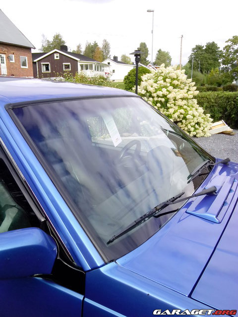

Vart ny framruta igår då det regnade in i den med den förra rutan smile
https://www1.garaget.org/gallery/images/184/183829/183829-59f136195fd747349a67dc27151848da.jpg
Nu väntar jag på TXR,s justerbar fjäderbenslagring så man kan få göra en riktig hjulinställning och förhoppningsvis få bättre väghållning och mindre däckslitage smile
