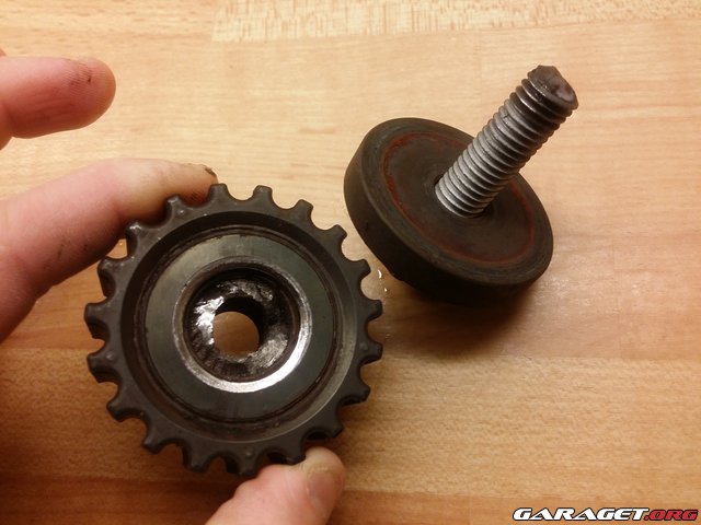

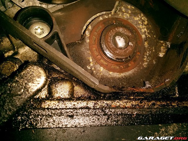

Det kan väl inte hänt när jag skruvat bulten för hand? Gick ju att skruva fast den igen när jag haft lös den hmm

Ingen som kan hjälpa mig snälla hmm   reda ut lite va som kan ha orsakat detta och om det går att lösa på nått sätt? Tack på förhand

Ser ut som att du dragit av skruven och att resten sitter kvar i vevaxeln, har aldrig hört att det hänt någon gång, jag gissar att den dragits åt för hårt vid senaste kamremsbytet och på så sätt försvagats, du får försöka borra ut skruven, går det inte får man byta vevaxel/motor
Kommer tyvärr inte på någon bättre lösning hmm

Ta en dremel och gör en litet spår och se om du kan få ut bulten med en platt mejsel, behöver inte alla gånger sitta som berget för det gått av.
Frågan är ju hur ventilerna mår..?
Om det nu inte direkt funnits drivning till kammen. Inget du tänkt på när du gjort startförsök om det låtit som motorn gått med lite motstånd? Eller om kamrems drevet hållt kvar hela tiden tills nu när du hitta detta..!?
Men jag kunde ju både skruva loss och in den igen eller så kändes det bara som det. Men ska inte drevet sitta fast på veven för bulten håller väl bara remskivan? För det saknas gods både på resterande del på vevaxeln och på drevet saknas metall .
Remmen har snurrat och bilen har ju puffat till och gott i gång vid ett tillfälle men dog snabbt.
