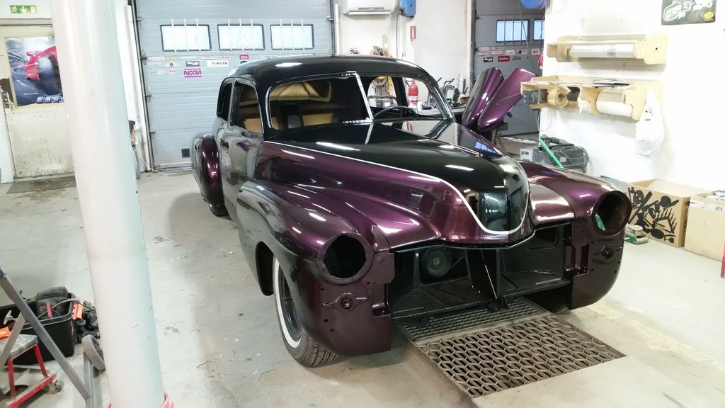

Tackar! Montecarlo ,roke ,Vett74  smile

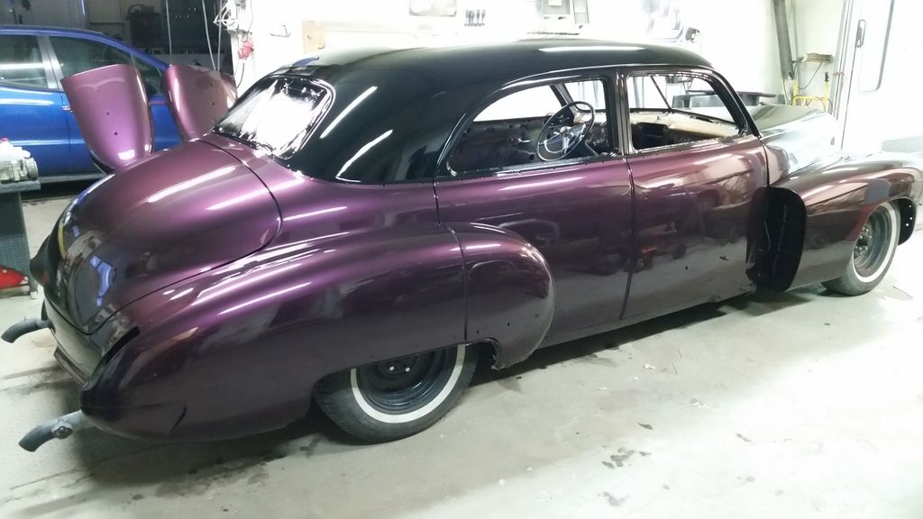

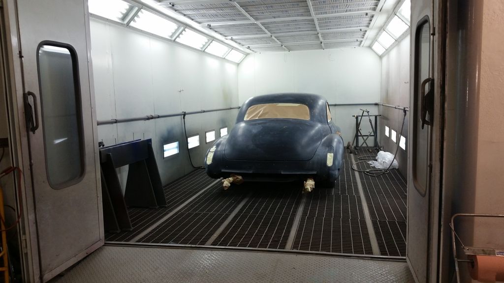

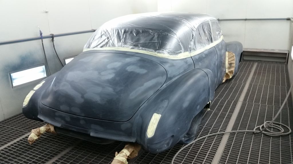

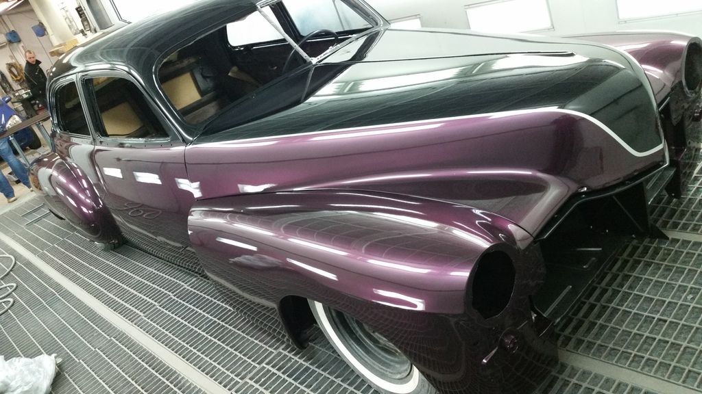

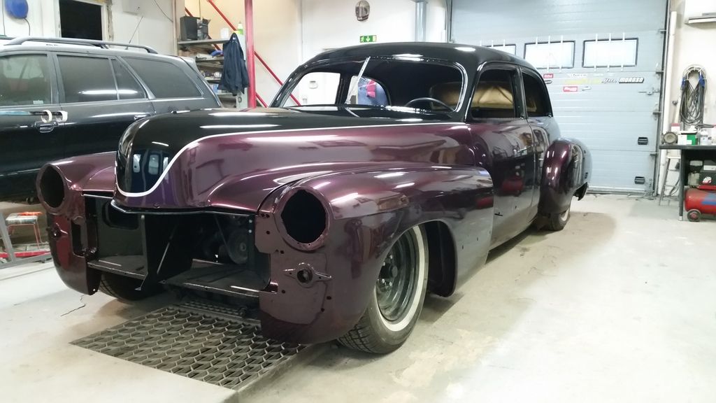

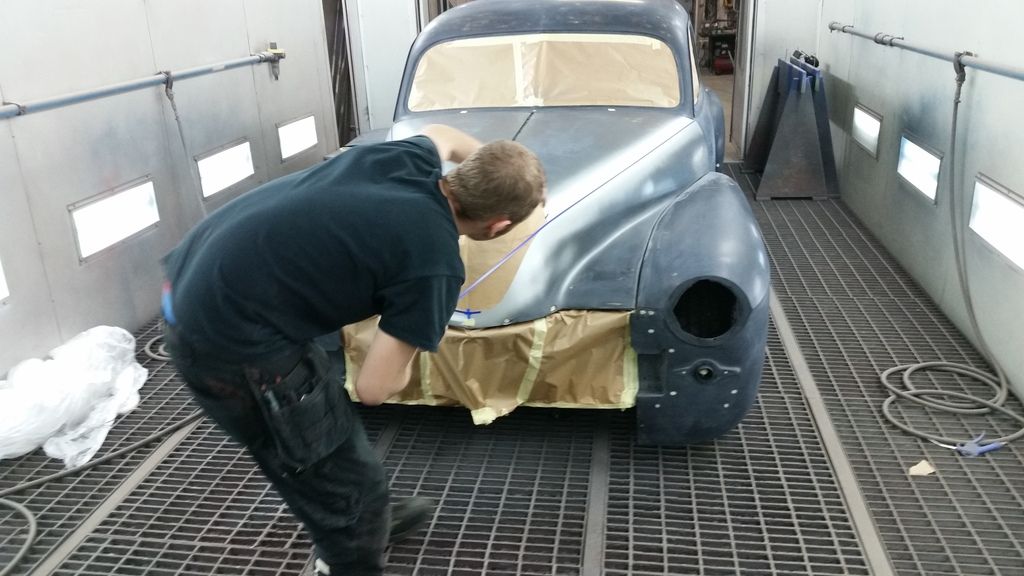

Jodå  lillschultsarn  Fredag den 20 nov så åkte den in i lackboxen
http://i1132.photobucket.com/albums/m568/NST-Simon/Caddie-47/20151120_192006.jpg
Vi började med lite lulllull  big_smile Mange visade sig va stadig på handen när han la lines, första försöket  satt de.
http://i1132.photobucket.com/albums/m568/NST-Simon/Caddie-47/20151120_193716.jpg
Taket  svart..dax för mora basen tongue
http://i1132.photobucket.com/albums/m568/NST-Simon/Caddie-47/20151121_094837.jpg
Klarlackat o klart lol
http://i1132.photobucket.com/albums/m568/NST-Simon/Caddie-47/20151121_140414.jpg
http://i1132.photobucket.com/albums/m568/NST-Simon/Caddie-47/20151121_141147.jpg
http://i1132.photobucket.com/albums/m568/NST-Simon/Caddie-47/20151121_143213.jpg
Tanken med silverranden på huven är att den ska lina upp med listen som delar svart o lila runt resten av bilen.
Blev i övrigt nöjd som fan med färgvalet..var lite osäker från början..men såg den på en -68-69 Cad i Rättvik i somras och litade på det intrycket.

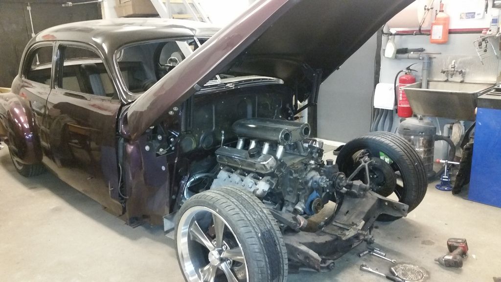

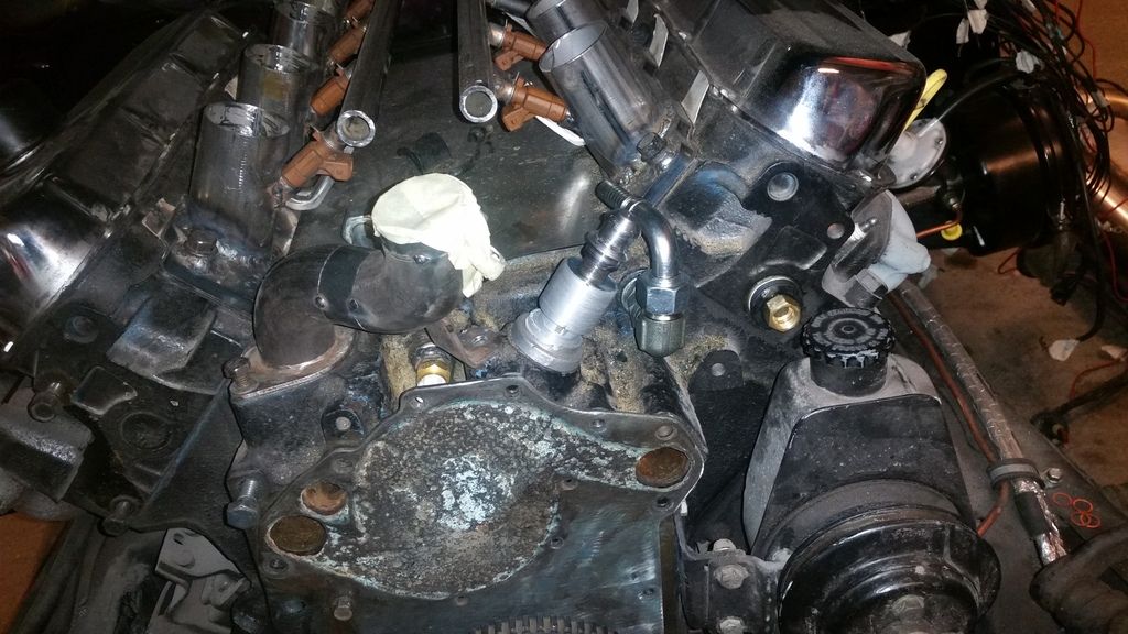

Väl hemma igen fick den stå nån v innan skärmarna plockades av igen, för lite motormek.

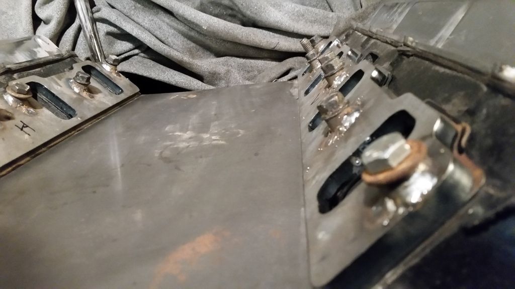

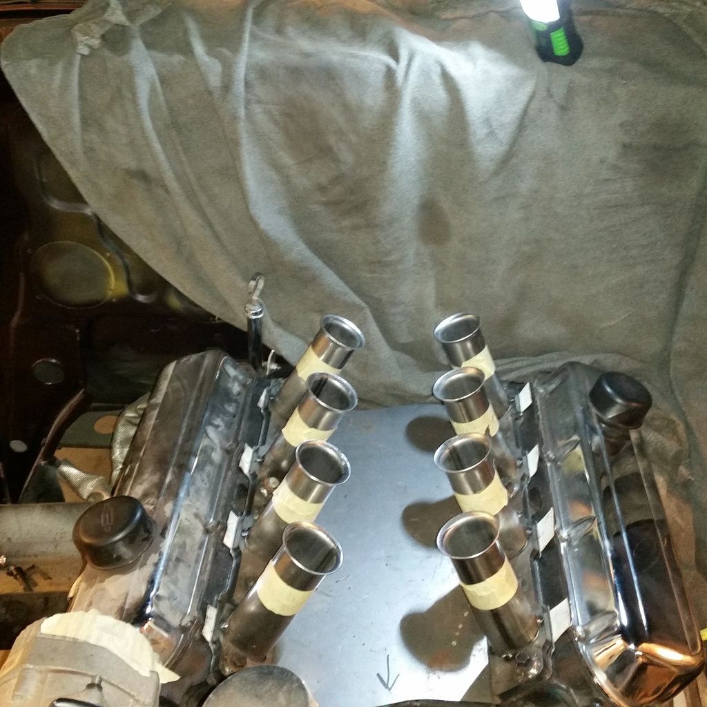

Började lite smått med att få fast insugsplattorna på topparna.
http://i1132.photobucket.com/albums/m568/NST-Simon/Caddie-47/20151129_162324.jpg

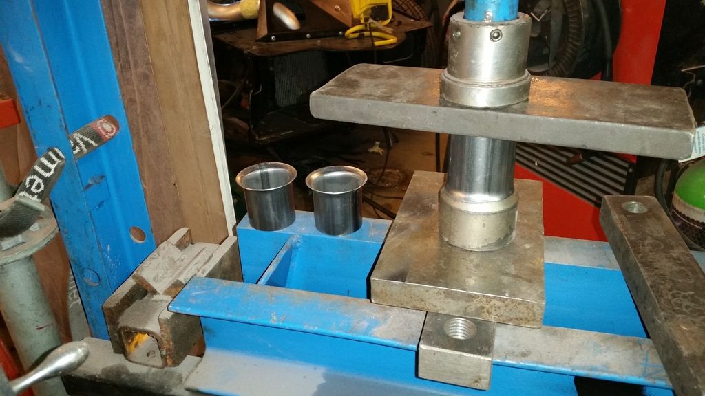

Punktade ihop 2st 90 gradare  och ett par stumpar rakt 4.5"
och började måtta.
http://i1132.photobucket.com/albums/m568/NST-Simon/Caddie-47/20151201_204101.jpg
57 Inlägg
17 januari 2016
#89

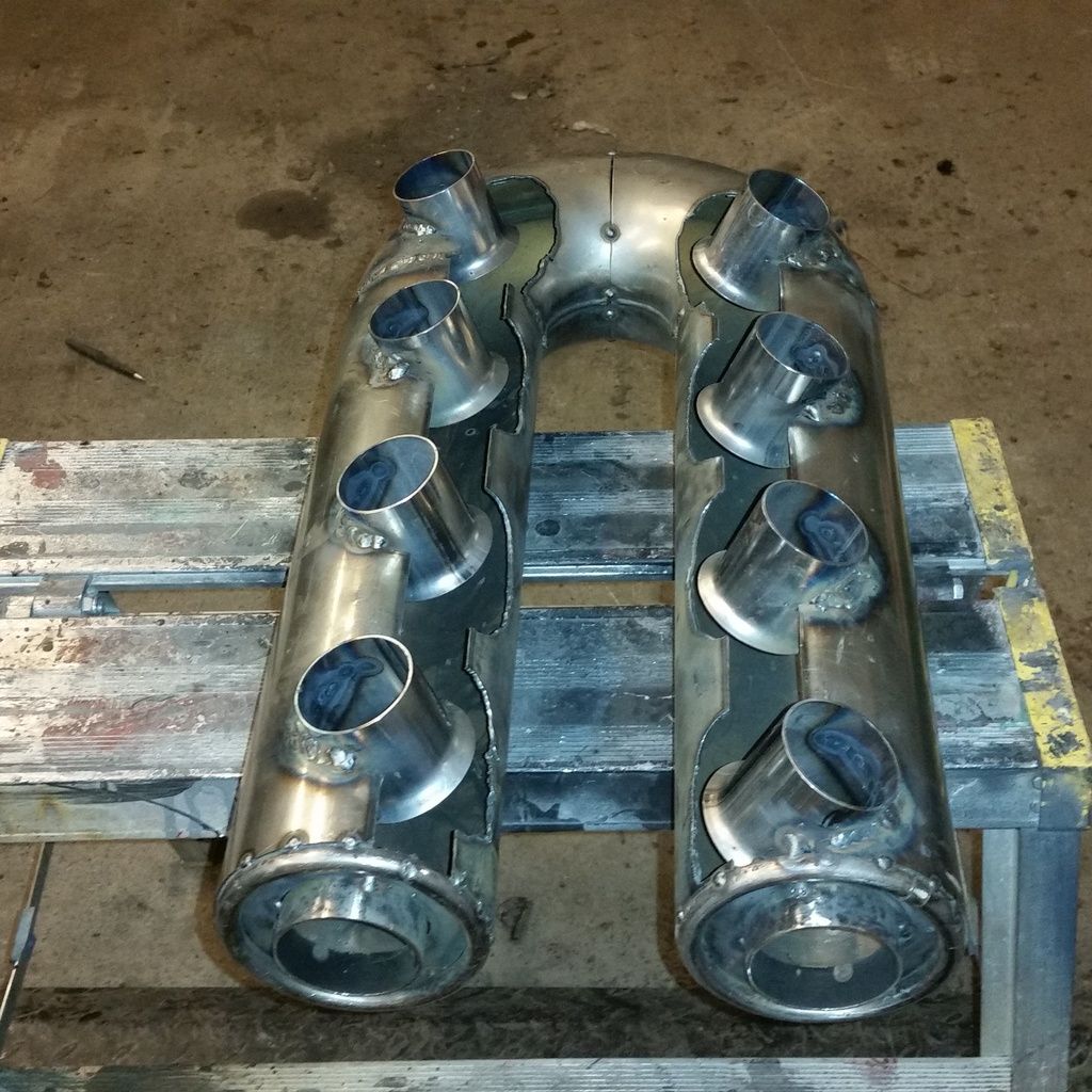

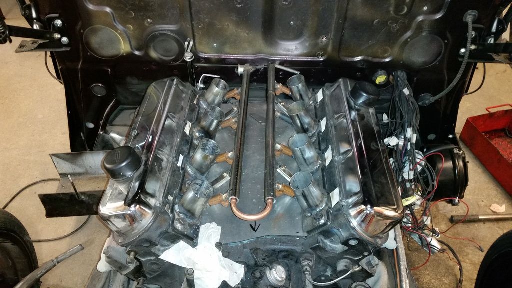

Snickra på med rören in mot plenumet..enda gången man använder 46 ans hylsa big_smile
http://i1132.photobucket.com/albums/m568/NST-Simon/Caddie-47/20151205_174924.jpg
http://i1132.photobucket.com/albums/m568/NST-Simon/Caddie-47/IMG_20151205_224701.jpg
http://i1132.photobucket.com/albums/m568/NST-Simon/Caddie-47/IMG_20151205_224734.jpg

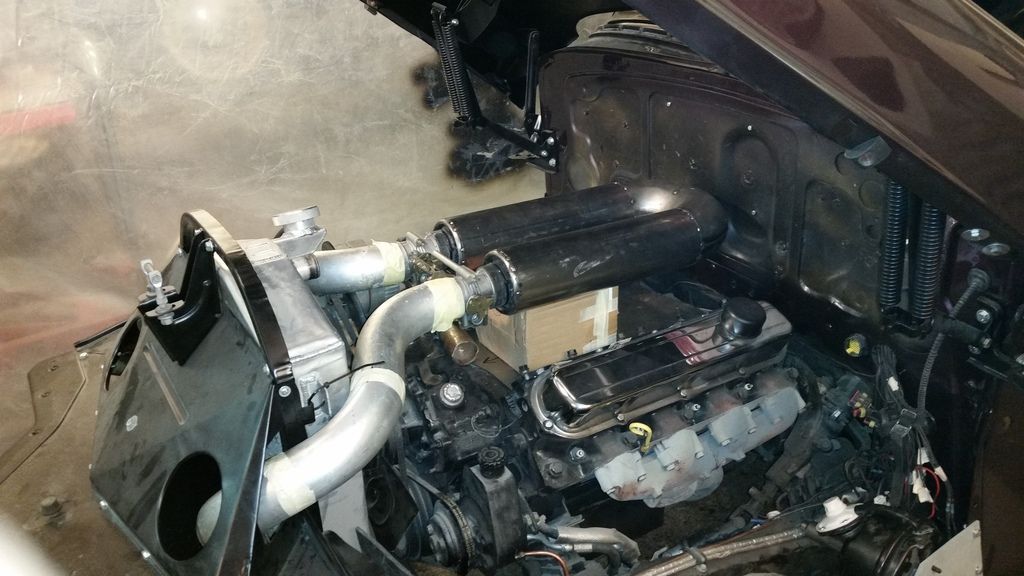

Sen snickrades en fuelrail ihop.
http://i1132.photobucket.com/albums/m568/NST-Simon/Caddie-47/20160102_173311.jpg
Blev rätt coolt insug cool
http://i1132.photobucket.com/albums/m568/NST-Simon/Caddie-47/20151230_184001_1.jpg
57 Inlägg
17 januari 2016
#90

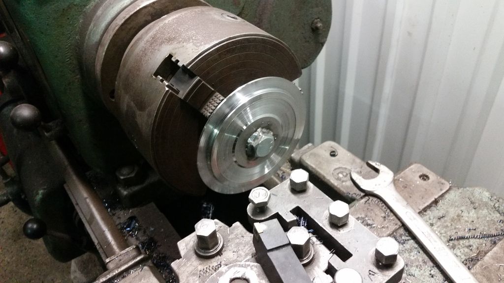

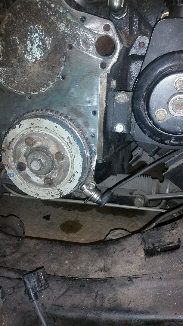

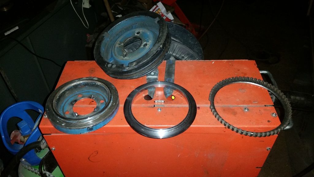

Satte sen igång med att få dit triggern och tandhjulet
svarvade en distansring mellan svängningsdämparens centrum
och tandhjulet.
http://i1132.photobucket.com/albums/m568/NST-Simon/Caddie-47/20160105_124525.jpg
http://i1132.photobucket.com/albums/m568/NST-Simon/Caddie-47/20160106_183720.jpg
Hade även fått dit tempgivarn till sprutet och en 90 gradare till värmepaketet och en nippel i toppen för tempmätarn.
och det nya röret till kylarn. Fick kapa ner fördelaren och använda båda lagringarna för axeln för att oljepumpsdrivningen skulle bli säker.
http://i1132.photobucket.com/albums/m568/NST-Simon/Caddie-47/20160113_222507_1.jpg
Byggde sen ett fäste för triggern.
http://i1132.photobucket.com/albums/m568/NST-Simon/Caddie-47/20160113_222456.jpg

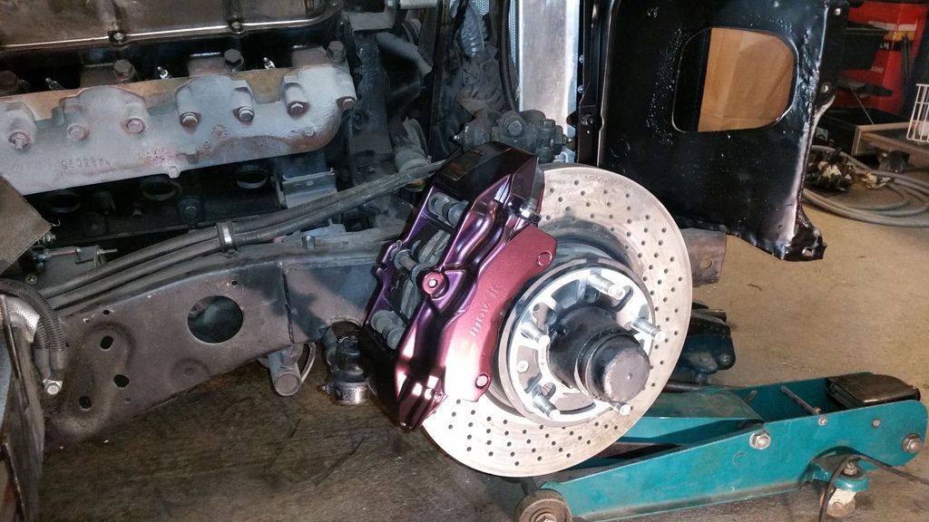

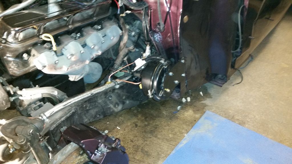

Jobbade på med bromssystemet en stund och monterade "remote servot" och en justerbar reduceringsventil till bakbromsarna.
http://i1132.photobucket.com/albums/m568/NST-Simon/Caddie-47/20151228_195155.jpg
Fick fast bromsoken permanent också. blev enspacer för att få frigång mellan ok och fälg.
kan hända att jag kommer måsta rulla ut skärmkanten de 5 mm för det var tight när jag testade fälgarna tidigare.
http://i1132.photobucket.com/albums/m568/NST-Simon/Caddie-47/20151206_194142.jpg
