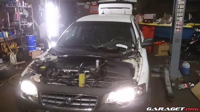

När jag köpte bilen så trodde ägaren att en stake hade tittat ut från blocket, till min förvåning så var det inte så utan troligen så har den börjat läcka olja någonstans och gått tom på olja... såååå... Iväg till skroten och hämta motor! Hittade rätt motorkod... Men de jag inte såg var att bilen den togs från var en 2004 eller liknande så det var en helmassa som inte stämde mot den gamla motorn.... men men.. lite bilder!!
https://www1.garaget.org/gallery/images/129/128518/128518-a0501c78bb0ef91484b0f46788f4802e.jpg

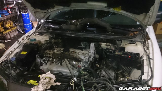

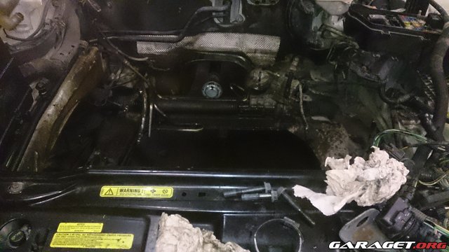

Motorn på g ur..typ.. en massa att plocka bort...
https://www1.garaget.org/gallery/images/129/128518/128518-f51b8fd9058485357fefd2c2e488d438.jpg
https://www1.garaget.org/gallery/images/129/128518/128518-d8a56628be8f1322f4ca90dce0e698c7.jpg

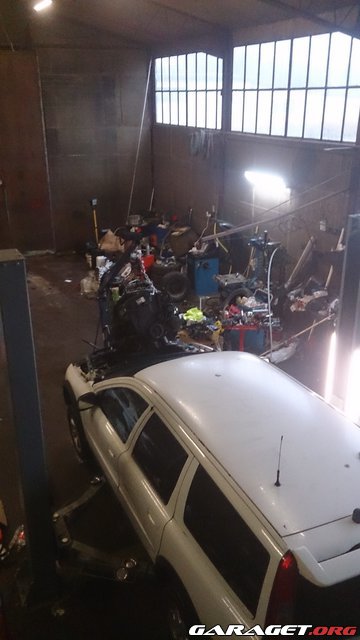

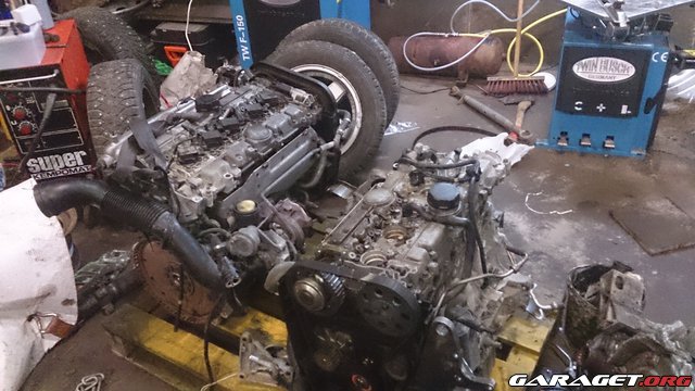

Tada!! Jäkla krångel men det gick! Lite svårare med vinkelväxel och låda fortfarande monterat men det går med lite vilja!!
https://www1.garaget.org/gallery/images/129/128518/128518-77384076bfe54504e1cf1f97dd7e60c3.jpg
Gamla och "nya" motorn bredvid varandra...

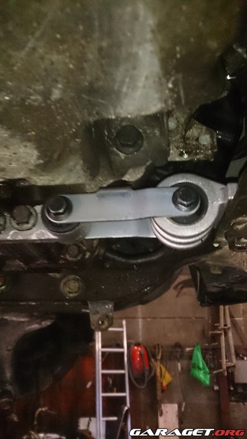

Nya fästen köptes in då de gamla var helt slut...

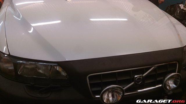

Köpte extraljus från jula som hade kampanj, tyvärr inte EXAKT samma som polisen har men nära nog! smile

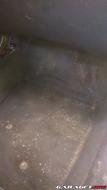

Före bild på invändig städ.

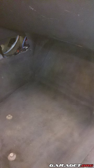

Efter... lol

Extraljus på plats.

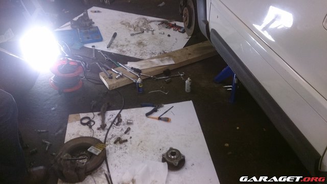

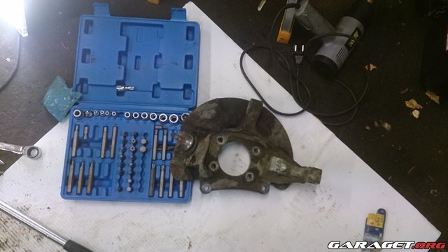

Fick byta hela hjulspindeln då jag lyckades dra av bulten till abs givaren... Som tur var fick jag med rätt sida, rätt modell av förra ägaren så det vart bara att byta!

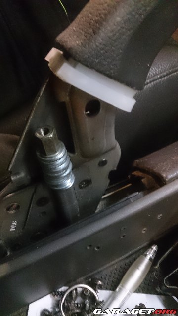

Fin lösning av någon före gående ägare till att spänna handbromsen lol yikes
https://www1.garaget.org/gallery/images/129/128518/128518-87c0a22ed0e3739eff7252a3f81c6299.jpg

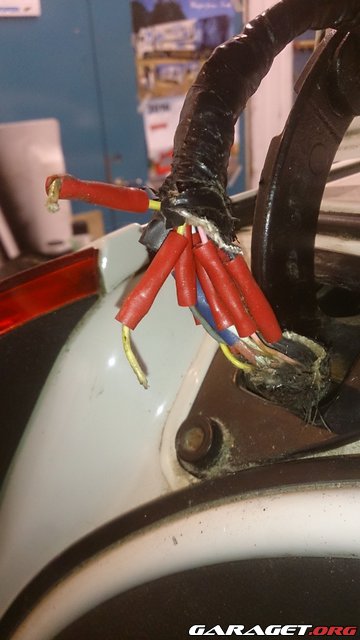

Sedan hade jag problem med att bagageluckan inte alltid låste upp.. Till slut så kom jag fram till att när jag tryckte på rutvärmaren så låste den upp bagaget... Ringde en vän som sa kolla kablaget i vänstra gångjärnet.. mycket riktigt... Inte en kabel hel nästan och det går gått redigt varmt sad Blir att åka till skroten och plocka en ny matta...

Gamla Polisbilar brukar innehålla "intressanta"kopplingar och kabeldragningar, framförallt rester av utrusning och kablar som fortfarande har ena änden inkopplad någonstans wink
