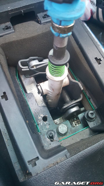

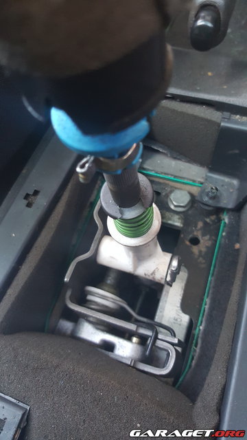

Hej
Har en gammal Polo som växelspaken är sladdrig på.
Jag kan dra spaken väldigt långt bak när jag lägger i 2an och 4an.
Är det några packningar/bussningar som man kan byta eller hur går man tillväga?
MYCKET tacksam för svar:)
Jonas
133 Inlägg
29 mars 2016
https://www1.garaget.org/gallery/images/32/31584/31584-f13f5cf38abf10a68be6065e506fd636.jpg
så här ser det ut. vet inte hur det ska se ut eller om där e något som saknas!?

Vet inte om det är samma på polo, men på gamla caddys och felicias är det ett standardproblem.
Så jag tänkte att det kanske inte kunde skada att tipsa iaf. smile
Länkar till den eventuella lösningen...!
http://www.skodaklubben.com/forum/detal … ;ForumID=4
Herr
1 722 Inlägg
2 april 2016
ett bättre begagnat växellänkage tror jag skulle göra susen!
