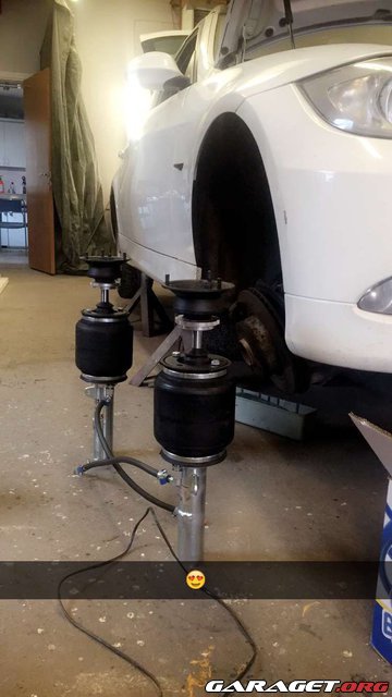

Ett inlägg efter helgens arbete med bilen. Satte ihop fjäderbenen och monterade det ena. Lite bilder på det.

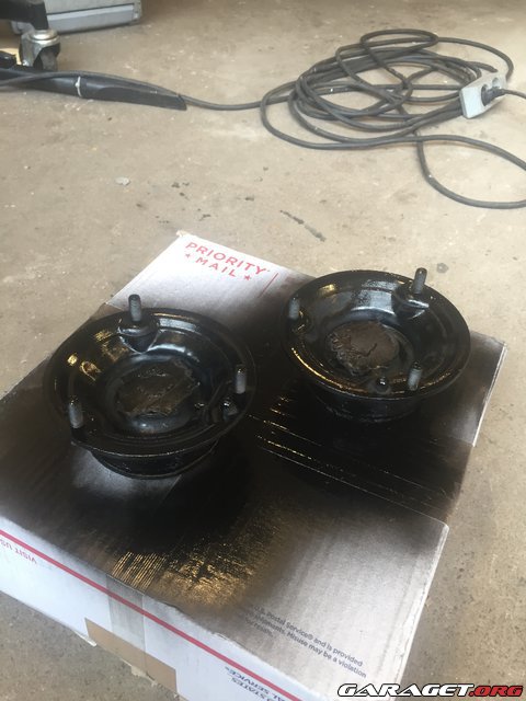

Borstade av och drog på lite färg på topplagringarna då dom var lite fula.
https://www1.garaget.org/gallery/images/216/215877/215877-c17ab76994263130911f76d81e62bf67.jpg
https://www1.garaget.org/gallery/images/216/215877/215877-19a4c86942c3acc3f8c7890ef07babbf.jpg

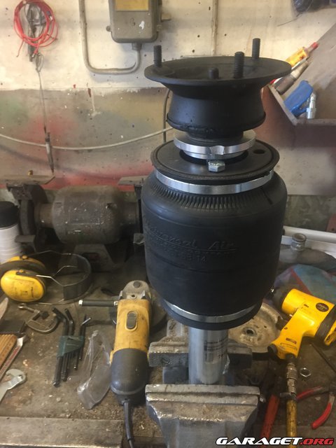

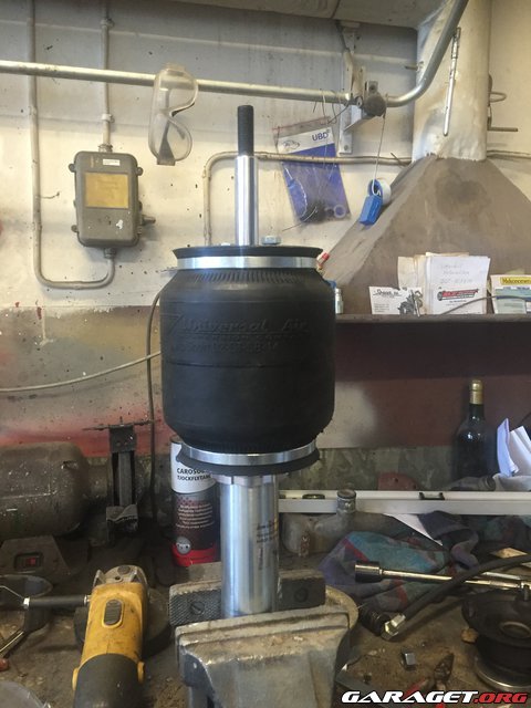

Drog sedan över bälgen och monterade ihop hela fjäderbenet.
https://www1.garaget.org/gallery/images/216/215877/215877-2dd5fe4739867596f252ed495bb496c3.jpg
https://www1.garaget.org/gallery/images/216/215877/215877-51f3ba7beea8bad73efe9b65c2a92458.jpg
Klart.

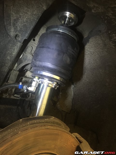

Fy fan vad skönt det är med påsklov, en bra sak med att studera, men inte så bra när man kollar kontot. Nåja, hänt en hel del nu i veckan. Var för övrigt ner till Elmia i lördags och fick en hel del inspiration och ideer där. Men har hur som helst iallafall får ihop luften ifram nu. Provkört den upp och ner och funkar hur bra som helst. Bilder kommer nu:

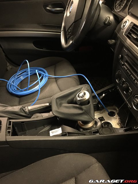

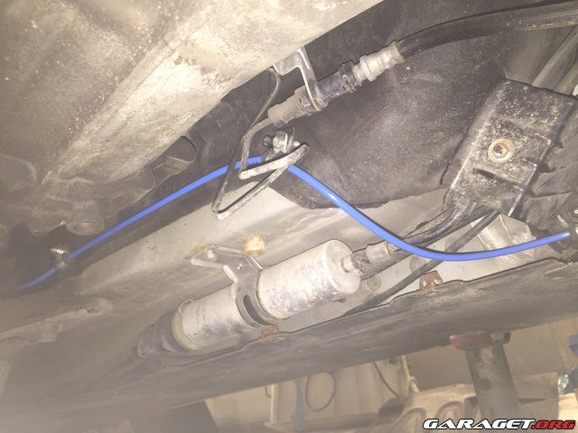

Drog slang till allt.
https://www1.garaget.org/gallery/images/216/215877/215877-4c809ebd87ac4fcc6c43a48e91f496a0.jpghttps://www1.garaget.org/gallery/images/216/215877/215877-691e34ae9c253be0583da73300f7aa24.jpg

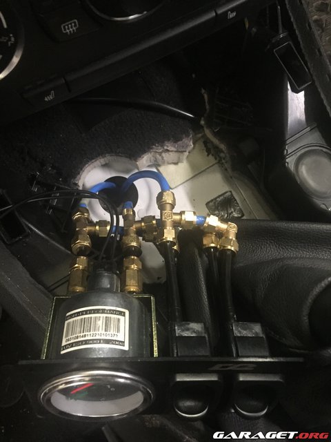

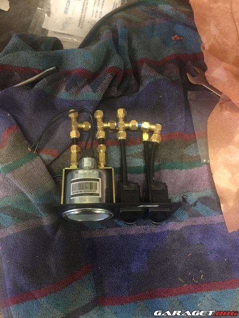

Kopplade sedan in ventilhuset.
https://www1.garaget.org/gallery/images/216/215877/215877-3db80833a9388176329a2cf661c0a15e.jpg

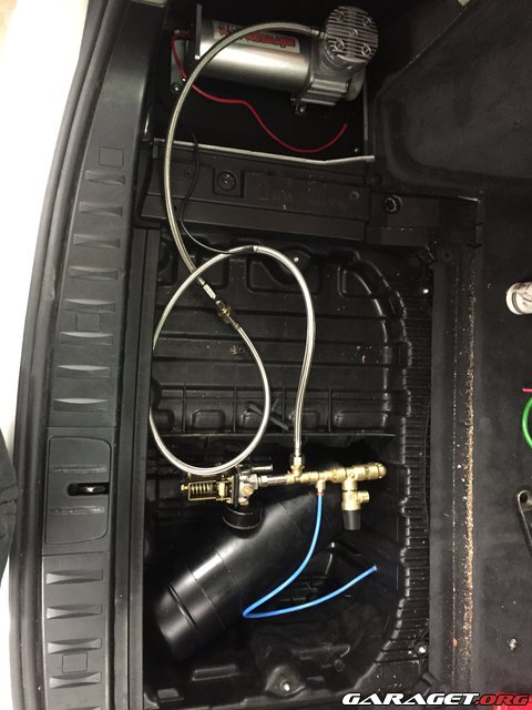

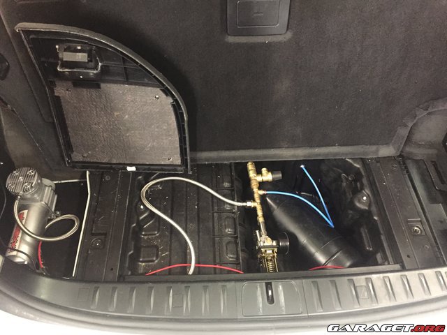

Såhär ser det ut ibak nu. Kompressor som matar en tank som jag tidigare byggde, som det sedan sitter en säkerhetsventil, utgång till ventilhuset och tryckvaktare på. Tryckvaktaren blev lite special, tog en från en gammal skuren kompressor som vi hade hemma. Hoppas den kommer funka, har inte börjat laborera med en än med intervall och max tryck osv. Men hoppas det kommer funka, blir ju billigt! cool

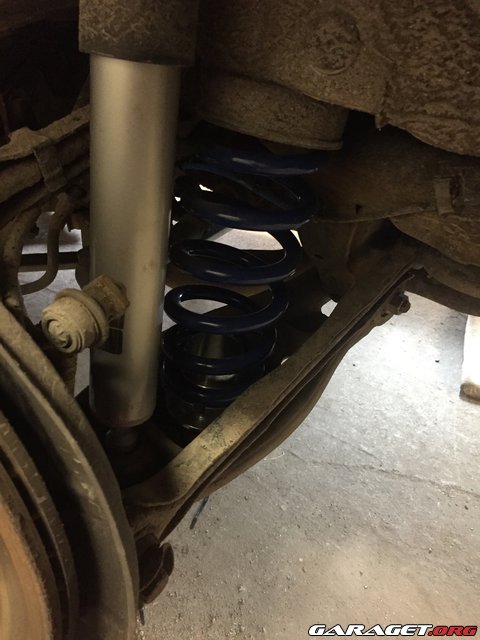

Monterade även coils ibak så man kan sänka så länge. Ska ta och beställa bälgar till bak nästa vecka så jag kan montera det där med.

Så här blir det ifram när jag kommer sänka. Ska nog införskaffa ett par camberplates så jag kan få in fälgen någon millimeter och sänka lite till. Vill kunna få ut det maximala av luften.

Mest jobbat dom senaste dagarna efter skolan för att dra in lite pengar till projektet. Men Igår var jag till verkstan och fixade lite med tryckvaktaren. Ställde in den efter mitt tryck som jag ville ha. Laddar 8 bar och startar på 6,5 bar. Funkar hur fint som helst.
https://www1.garaget.org/gallery/images/216/215877/215877-7f20240ac610a954ec4196b085b83cbb.jpg
https://www1.garaget.org/gallery/images/216/215877/215877-7031d3e6694486ae11d92af0c615eaaf.jpg

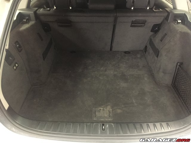

Gömmer verkligen allt under luckorna. Vist är det snyggt när man bygger med chromade rör osv i lastutrymmet. Men eftersom bilen ska användas som bruksbil så vill jag kunna använda hela bagageutrymmet.

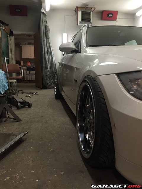

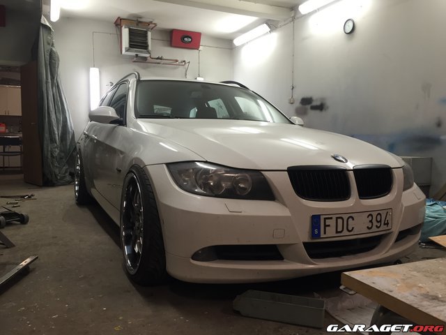

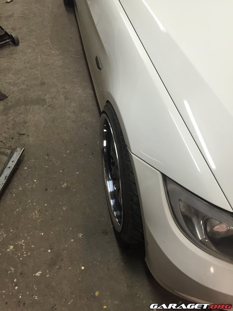

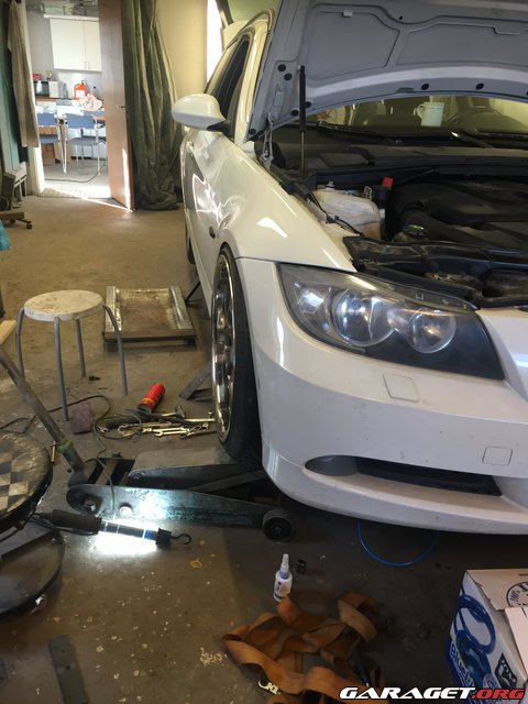

Nu sitter fälgarna på plats och luften är testad på riktigt! Ser bra ut! Kommer dock att behöva skaffa camberplates så jag kan sänka lite till. Fälgarna sticker ut bra mycket ifram så måste hitta på något, ikväll så ska den ut och rastas. Tur man har äldre kompisar med körkort wink Pics på det:
https://www1.garaget.org/gallery/images/216/215877/215877-f3296ddbad4ad9bec6639bd528baf4f6.jpg
https://www1.garaget.org/gallery/images/216/215877/215877-c608e6b89b906fa53f6b8277486fd5f2.jpg
https://www1.garaget.org/gallery/images/216/215877/215877-57ffd4088e3ba22456b2aeb228e414b8.jpg
